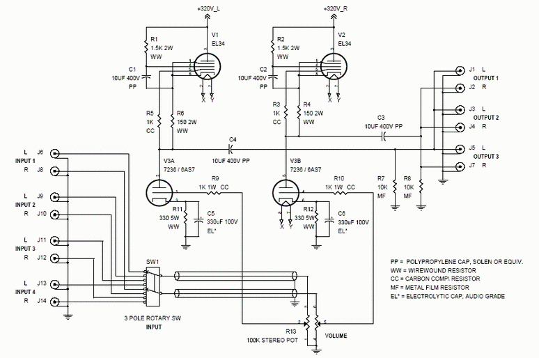

    Ah, mấy hôm vừa rồi rảnh rang, đọc lại mấy cái file cũ thì có một cái của bác Alan Kimmel về CCS và MU STAGE. Em cũng chưa hiểu lắm, nhờ các bác post hộ cái mạch nào chạy theo kiểu này để em về thực hành cho nó hiểu sâu hơn. Hiện em đang có sẵn EF86 với cả 12AX7 không biết có dùng để làm pre được không?

    Đây là 1 ví dụ điển hình, bác có thể thay đèn 5 cực bằng 6J52 cho nó đẹp, đèn 3 cực đừng dùng 12AX7, bác kiếm cái nào gain in ít thôi nghe cho nó dầy tiếng.

    Phương án này hay đó cụ via. Không biết gain của mạch này là bao nhiêu?

    Trong mạch tải CCS (kể cả bằng bán dẫn hay bằng tube 5 cực có độ hỗ dẫn lớn) thì gain của toàn mạch coi như bằng gain của bóng nằm dưới. Anh Cua cứ giở datasheet của đèn ra mà soi thôi.

    Gời bạn một mạch dùng D3a và 5687 (attached) Tôi đã thử với 12BY7a, 6688,6J52và vài bóng 5cực khác. Đèn dưới là 1/2 của 5687. B+ không cần tới 420v.Khoảng 350v là đủ.
    Mạch của bác Via post ở trên nếu gắn thêm 1 matching transformer 600/8 ohm thì đủ ..la làng :)
