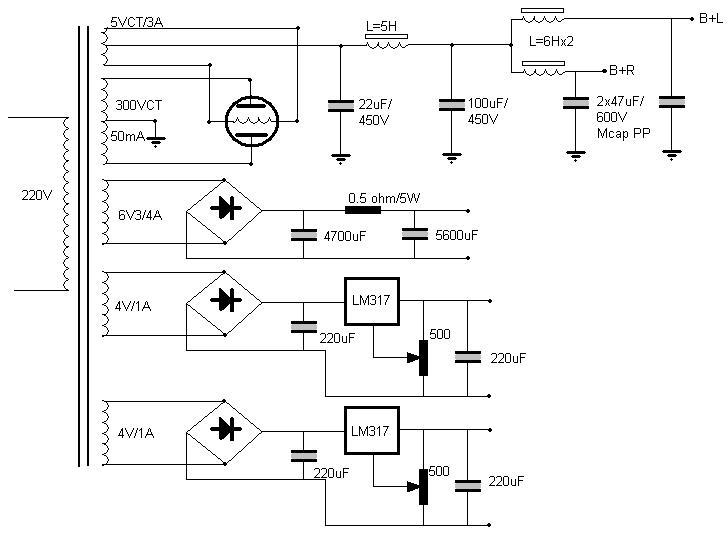

    Nhân tiện có mấy bác hỏi về bộ nguồn cái Rề của em, em xin mạo muội post lên đây để bà con tiện theo dõi.
    @ACNN : bác đừng quá lo lắng ảnh hưởng đến sức khỏe, bởi những chiếc rề đèn nổi tiếng thế giới chưa thấy ai xài CCS hay mu-stage cả.

    Em thấy B+ cái mạch Pre vô địch bác dùng nguồn 160V. nhưng nhìn sơ cái mạch nguồn em nghĩ nó phải cho ra trên 200V :lol:

    300VCT tức là mỗi nửa có 150V thôi bác, nắn bằng đèn rồi qua 2 lần choke mà còn được 160V là mừng rồi bác ơi.
    Muốn điều chỉnh cao áp bác thay thử từ 5Y3 đến 5S3 rồi 5AR4 xem sao nha.
