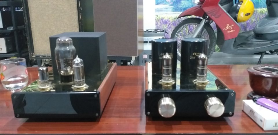

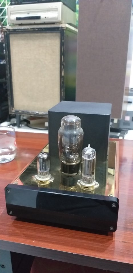

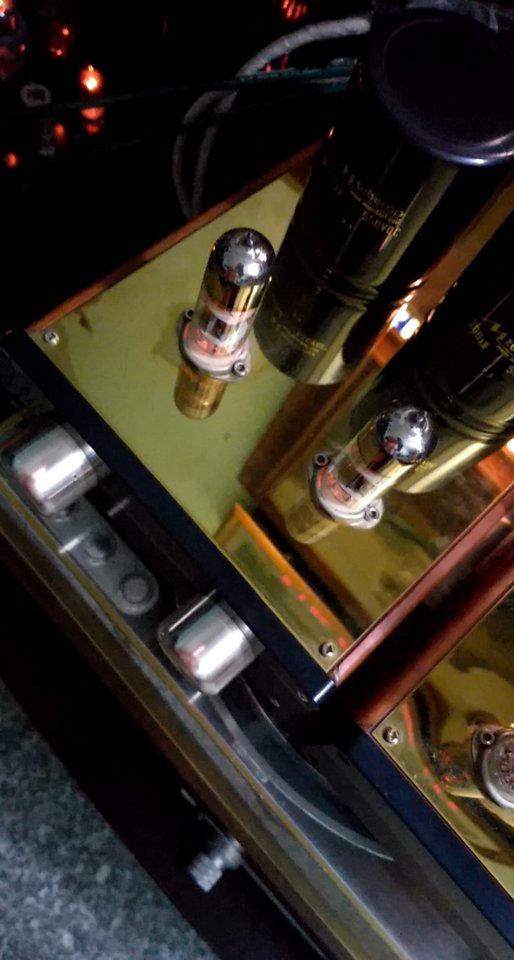

    Mình mới sắm một preamp có thiết kế nguon roi , phần pre su dung hai bong 6h30p đấy. Nhubg không hiểu pre hát ngon lành nhưng nóng quá nóng. Nong hơn nhiệt khi dùng tay chạm vô vỏ biến thế nguồn ( có bác ko a nói la do class A gi đấy) mình thì mù tit. Có bác nào co pre giong cua minh không nhỉ. Nguyên nhân va liệu có ảnh hưởng gi không? Kính nhờ các bác

    Với pre thì dòng tiêu thụ của máy không đáng là bao....
    Nhìn sơ bộ có 5 cái bóng và cục biến áp của máy nhìn to đùng....
    Mà bạn bảo sờ vào biến áo nguồn rất nóng...
    Vậy cần để ý kỹ xem có chạm chập ở đâu nữa không để thưởng thức âm nhạc được chọn vẹn bạn nhé...

    Cam on ban. Minh so bien ap ko nong .Nhưng be mat tren chasis nong lam. Ông ban noi no chay class A nên nóng vay. Minh so bi gi thi lai nghèo nua.

    Nếu biến áp mà chỉ hơi âm ấm khi chạy khoảng 30' trở nên thì tương đối yên tâm....
    Còn nhìn chassi có vẻ to và dày dặn thế kia mà bạn bảo bị nóng thì cũng nên để ý xem sao nhé...
