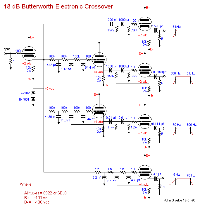

    Sau 1 thời gian chơi với Xover chủ động, và đi nghe ngóng 1 số nơi, em chợt nhận ra rằng ít nhất phải 4 đường tiếng mới đủ, lý do là loa bass to 4 tấc chỉ chơi hay ở đoạn siêu trầm, trong khi thể hiện giọng hát trầm của nam ca sĩ lại không được hay lắm. Các bạn có thể thấy dân chơi thế giới còn chơi tới 5 đường cơ, vậy chi bắng ta đi tắt đón đầu cho nó nhanh đến miền cực lạc.
    Ý em là thay đổi lại cái mạch trên để dùng 1 nguồn đơn thay vì đối xứng, vấn đề đặt ra là bias cấp cho các đèn phải thay đổi 1 chút.
    Lẽ ra bộ Xover này đã làm xong rồi nếu như thằng Tubedepot không gửi lộn kiện hàng toàn tụ Silver mica sang cho thằng khốn nào đó ở philipin, em đang bắt đền nó đây.
    Đây cũng là ước muốn của em là thử nghiệm thật hoàn chỉnh rồi thửa ra mạch in làm sẵn cho bà con chơi.

    ''Hello, mời bác QM chơi cái ni hè ...., bác cho 1 cái volume vô đầu là thành Pre + Cross, nếu không thì chờ em 1 tuần nữa em đang thí nghiệm 1 cái mạch biến thể lấy cảm hứng từ nó đó...''
    Cảm ơn bác VIA nhiều ! Hay quá hóa ra em và bác cùng ý tưởng. Em cũng tìm thấy mạch này trên mạng. Bác tiến hành đến đâu rồi ạ cho em theo cắp cháp vụ này với nhé.

    @ bác GRF, cái mạch đó em đã post lên bên chủ đề tự lắp Xover đơn giản rồi, và hiện vẫn đang xài ngon, bác cứ thế là làm khỏi lăn tăn, áp nguồn sai số chừng 50V cũng OK. Phần low Fre bác kiếm 1 đôi tụ dầu, phần high thì 1 đôi Hovland là đủ.

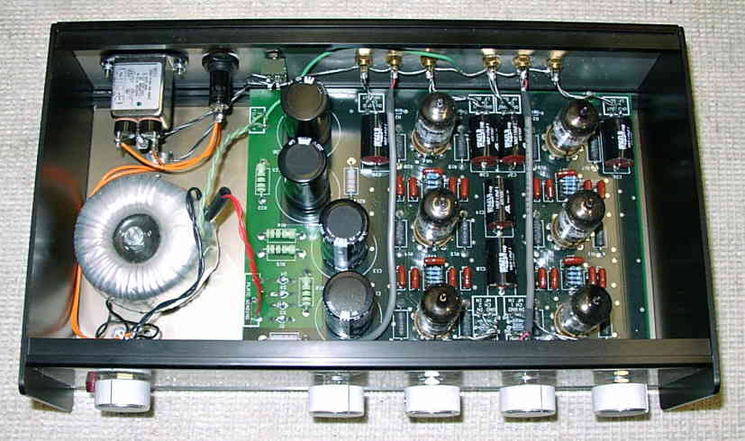

    Đây là active crossover của một bác trong DIYaudio.com

    Tụ trong bộ phân tần 4 được tiếng toàn trị số lạ. Biết có tìm được không?

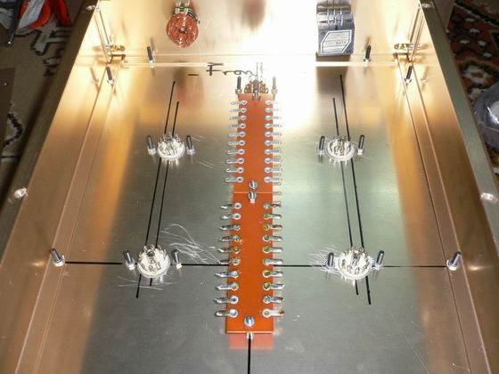

    Em bắt đầu tiến hành làm chassi thôi.
    Các bác cho xin ý tưởng về chassi với ạ.

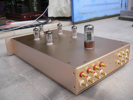

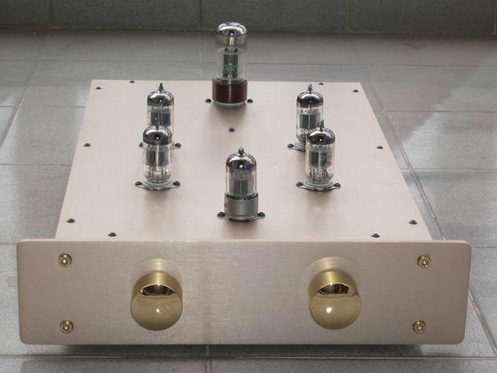

    Chasis của em xong rồi nè bác, đang cú thắng tube depot nó gửi lộn địa chỉ mà không chịu đền cho em lô tụ khác, bây giờ lấy cái gì mà làm đây ? hu huh
  22. HBTrung
    HBTrung Advanced Member
    10/12/05
    617
    Sài Gòn - Vũng Tàu
    Đẹp quá hì, chassis của Bác tự làm hay thuê ở đâu làm ạ?

    Đẹp thật Bác VIA ơi ! Em đang lọ mọ làm chassi nhưng ý tưởng còn mù mịt quá. Nay Bác Teablue vừa chỉ giúp em mua tấm inoc.
    Bác cứ yên tâm ở hiền gặp lành (nhưng phải cẩn thận đôi khi kẻ cắp giả danh lành đó ).

    Bác VIA ơi tiến độ Crossover của bác đến đâu rồi ạ? Em đợi lâu quá đành làm pre trước vậy.
