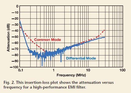

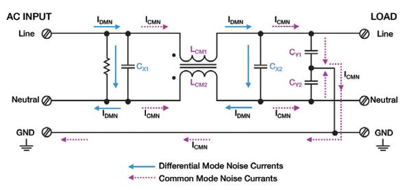

    Gửi các bác tham khảo sơ đồ và đồ thị lọc
