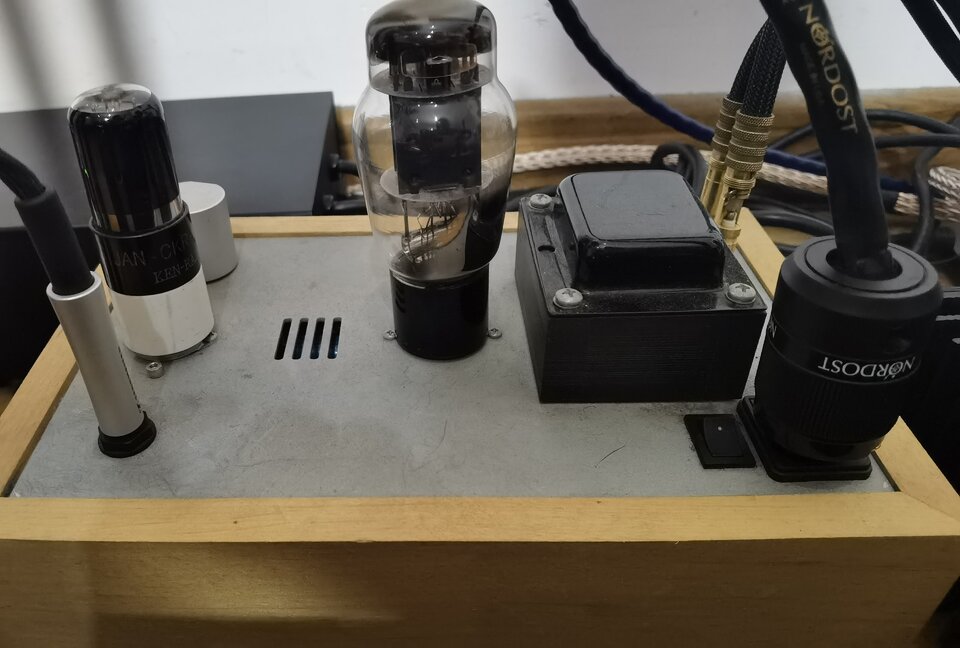

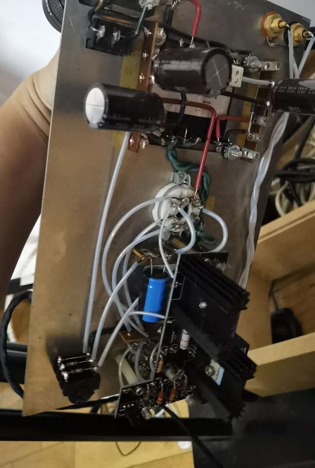

    BA3D3474-0D58-48AB-9E31-DAE306A3EF1C.jpeg Em có lắp bộ Bottlehead Crack 1.1 bao gồm cả Speedball vừa qua bên chỗ bác Uy dưới Gò Vấp khá lâu rồi, cũng đã Nâng cấp bóng lên 6sn7GT hun khói Túngsol kèm bóng công suất Túngsol 5998. Thấy mọi người nâng cấp tụ, với op-amp cho Headamp nữa mà ko rành nên nhờ mọi người tư vấn giùm nên nâng cấp loại nào, và làm ở đâu. e ở Hcm.

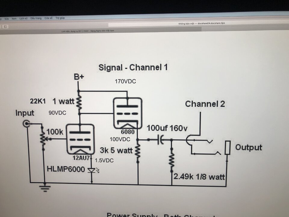

    Hình mạch lắp ráp của sản phẩm

    Nguyên bản Crack nghe cũng tốt rồi. Nếu tai nghe của bạn không quá tốt thì không cần nâng cấp thêm.
    Có thể xem xét sau:
    - Kẹp tụ teflon Nga vào tụ nối tầng, ở đây hình như là tụ xuất 100uF.
    - Thay jack RCA bằng WBT nextgen loại đồng mạ vàng WBT-0210 Cu Ms.
    - Thay bộ tụ nguồn bằng tụ xịn hơn.
    - Thay volume bằng volume xịn hơn.
    - Thay dây hookup.
    Nói chung chọn lựa nâng cấp nào, linh kiện nào, dây nào đều phụ thuộc gu nghe và không dễ dàng chọn lựa đúng gu nghe của mình.
    Việc nâng cấp là thú chơi tốn kém về tiền bạc, thời gian, công sức. Khuyên bác không nên theo.
    2 cái nâng cấp có thể làm ngay là kẹp tụ teflon Nga (khoảng 0.1µF) vào tụ nối tầng và thay jack RCA bằng WBT-0210 Cu Ms

    Cảm ơn bác @quocdat. E cũng nâng cấp kha khá rồi bác. Tiền nâng chắc cũng quá tiền máy nhiều. Mà vẫn muốn cải thiện vì đồ đánh của nó khá chất lượng rồi. Cải thiện tụ với jack cùng op-amp nữa là ngon. Ah e thấy mọi ng hay nâng tụ đến Mundorf thì phải. Còn opamp bác có rành ko?

    Đại khái thế này: nếu làm con crack hết thuốc thì chẳng thà làm con mainline. Đó là kinh nghiệm của những người chơi Bottle head.

    Giờ Mà kiếm đc Mainline hơi khó. Nâng thì cũng sắp tới rồi b. E kéo hd800 với hd650 thôi.

    Con Crack của bác mới có thay bóng thôi mà có gì nâng sắp tới. Speedball là bắt buộc phải có rồi, chả phải nâng cấp.
    Khuyên bác để vậy nghe, rồi ship mainline về dùng, sau đó nâng cấp từ từ con mainline cho thỏa thú tính. Con mainline nó mới kéo được dòng Shennheiser ra hết chất.

    Em cũng đang dùng 1 con để đánh hd800, cũng đã nâng dây bạc speedball bóng 5998 và kenrad

    Bộ của bác chưa có speedball, nâng cấp đầu tiên nên là speedball. Con Crack này k dùng opamp nên k nâng cấp opamp gì được.
