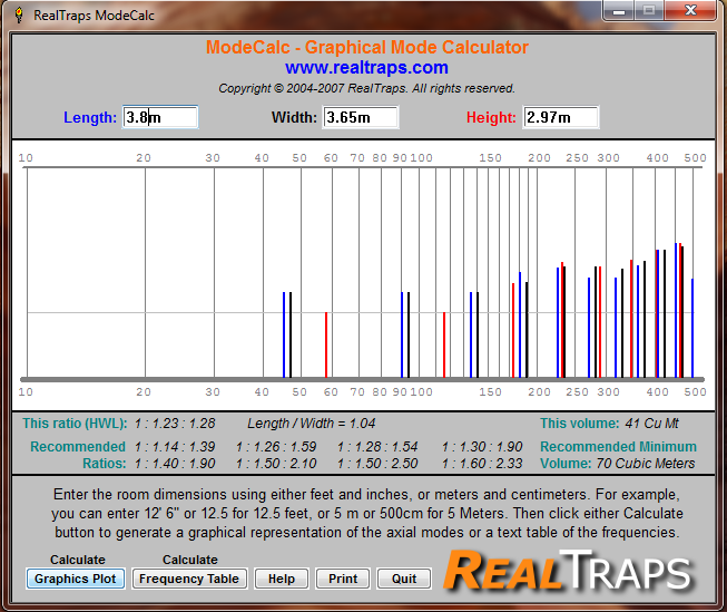

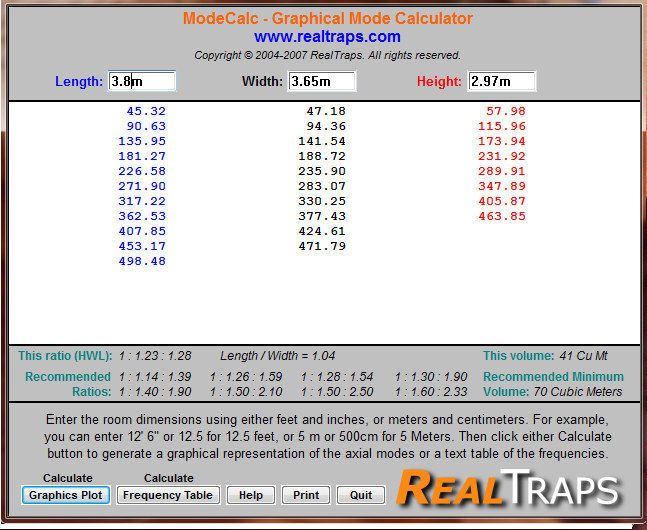

    Chào các Bác!
    Nhờ các Bác chỉ dẫn giúp xử lý phòng nghe của em bị tiếng vang rất khó chịu. Em đã đọc Topic "phòng nhỏ và phòng to" của Bác Phương rồi nhưng tài chính của em bị hạn chế nên không áp dung được :( , cụ thể diện tích phòng em như sau: 3.8m x 3.65m trần cao 2.97m (thạch cao khung nổi tấm 600x600) mái lợp tôn. Em biết phòng của em xấu :( mong các Bác thương tình chỉ giúp phương án rẻ xiềng ạ :cry:! Em rất cám ơn sự quan tâm giúp đỡ của các Bác!

    Bác load xuống rồi chạy thôi.
    Bác nhớ vào số liệu đúng như hướng dẫn bên dưới, đơn vị m.
    Sau đó nó sẽ ra một bảng các tần số bị cộng hưởng ở từng chiều.
    Nhiều số giống nhau hoặc gần giống nhau là xấu.
    Nếu xấu thì bác chữa như hướng dẫn của website đó là đỡ nhiều.
    Chúc bác thành công!

    Dạ em gửi tin cho Bác mà tin vẫn chưa đi, em đưa 2 hình lên đây nhờ Bác chỉ giúp ạ!
