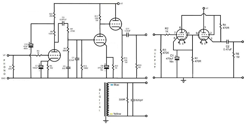

    Hix.
    Bác phi cái này vào sau tầng phono là được.
  2. Andersen
    Andersen Advanced Member
    23/12/05
    524
    208
    Q7, TP. HCM
    Re: Lắp thêm phần phono MM trong DAC
    CF - Cathode Follower?!
    Vậy là giống cái mạch em post ở trang trước rồi.
    Em không thấy giống mạch nào :roll:
    Vậy là như thế này phải không ạ?
    Mạch như trên tổng trở ra vẫn cao mà lại tốn bóng :wink:
    Hay là cái này, tốn khoảng 4 bóng là ok:
    Nếu bác tính vậy thì cũng đc ạ :wink:
    Em mới post lại 2 mạch (trong file name có chữ 1s và 2s), bác thấy cái nào hợp lý hơn?
    Hức.
    Không có cái nào hợp lý bằng cái trc cụ post đâu :(

    Chào các bác ,theo tôi hiểu bác Andersen muốn giữ lại phần buffer trong DAC của bác ấy và ráp phono pre rời kết nối vào dúng ko ạ?nếu vậy bác chỉ sửa lại mạch phono bác đề nghị thêm 1 tầng đệm CF để phối hợp trỏ kháng với tầng sau là ok .Còn 1 cách nữa là bác ráp đúng mạch L2 audionote có phono như hình http://www.audionotekits.com/PQpre.html khỏi lăn tăn bác thấy mạch pre phono giống của bác, mạch line stage ráp 2 đèn xuất tụ anode để có tổng trở vào cao và nâng tỉ số tín hiệu /tạp âm,để đơn giản bác ráp 1 đèn là ok,còn nếu bác chọn cách 1 để tôi vẽ lại mạch post sau vậy,coi WC đã bác....
    Em đã đưa mạch CF cho cụ ý chen vào rồi nhưng mà hình như cụ ý hông thích :wink:
    Bác Cynep nói đúng đó , để đơn giản tôi vẽ lại mạch phono bác Anderson ráp vào trước phần buffer trong DAC là xong,bác có cả pre phono vừa có DAC bác nhớ làm SW đổi giữa 2 phần ,tách phần tín hiệu, phần đốt tim để tránh noise.Cái res 47k bôi xoá đó bác thay đổi đến 220k đến khi bác thấy hay thì ok.
    Em ưu tiên cách 1 hơn, nhưng nếu theo mạch phono của bác là em phải tốn thêm 1 bóng nữa rồi :roll: Trong mạch này tầng đầu dùng 12AX7, tầng sau dùng 12AU7. Nếu em đổi 12AX7 bằng 6900 và 12AU7 bằng 6922 thì thế nào ạ?
    Bác nên thay 12ax7=6922,12au7=6900 hợp hơn,đèn 6900 bác đổi res cathode=18k,anode=68k,mỗi bên 1 cây,vị chi bác tốn 2 cây.bác làm 1 cầu res 47k,68k xuống mass //tụ 22uf để lấy B+ tầng đầu=180v,đèn đầu 6922 bác bỏ r21,c13 đi để res anode 47k,cathode=1k//tụ 100uf bác tốn 1 cây đèn cho 2 vế.TC hết 3 đèn cho pre này là hợp lí chứ đâu có nhiều đâu?
    Bác có cây 6900 ngong quá :roll:
    Okie, cám ơn các bác rất nhiều. Vị chi là tốn 1 cây 6900 và 4 cây 6922 nhỉ!

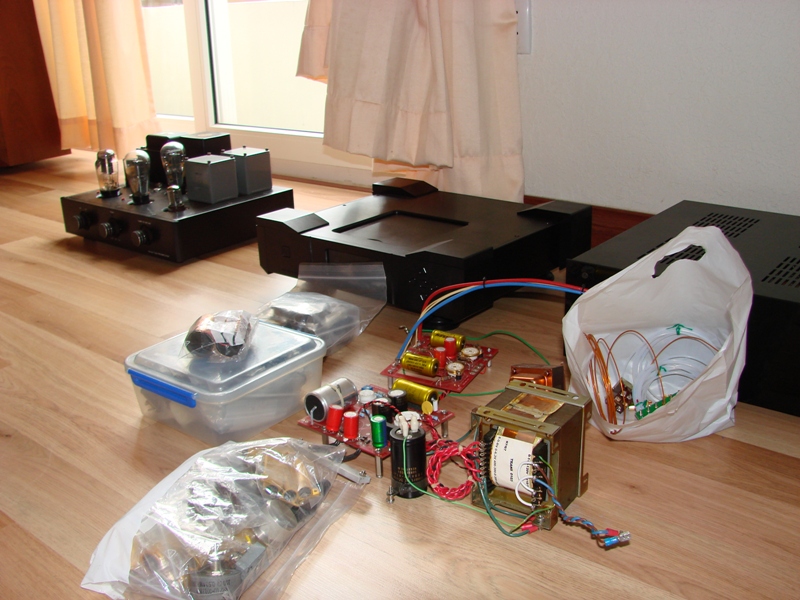

    Hôm nay em đã tháo phần nguồn và buffer đèn trong cái DAC ra và nhân tiện mấy món linh kiện vừa về đến, em show hàng luôn :D :D
    Em đang đợi mấy cái PCB và chasis về nữa là tiến hành làm luôn.

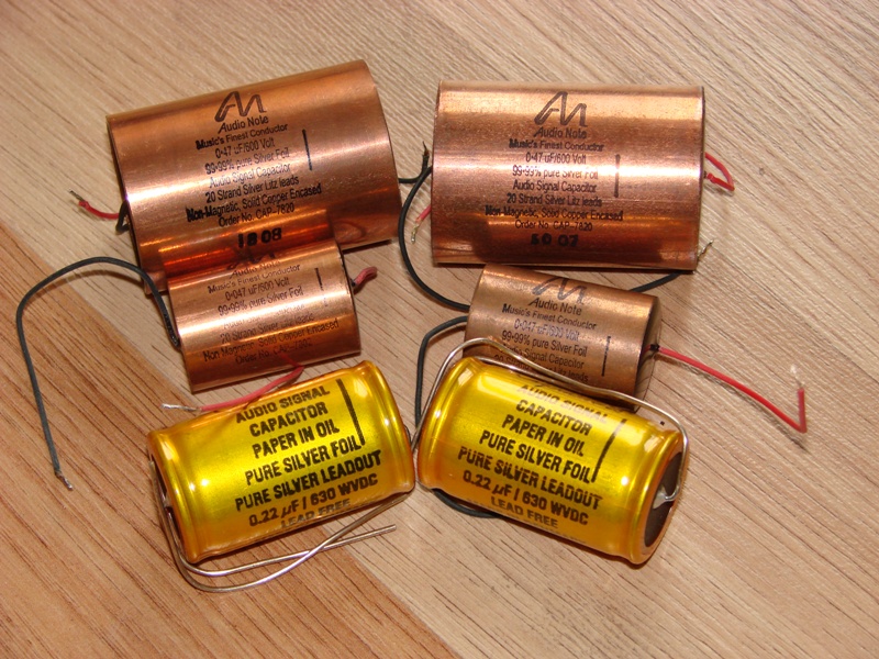

    Theo xxx ý của em thì bác chủ nên giảm bớt số lượng tụ Paper in Oil trên đường tín hiệu xuống một chút thì sẽ cảm nhận được thêm nhiều chi tiết thú vị mà đôi khi chưa thấy bao giờ. Điều dễ nhận thấy trước tiên là tốc độ của toàn bộ các bài nhạc sẽ tăng lên nhiều. Điều này càng đặc biệt đúng với các vị trí tín hiệu nhỏ như tần phono, ngõ ra của DAC. Điều này cũng đồng nghĩa bác có thể nghe được thêm nhiều loại nhạc trên bộ dàn của mình.
    Jensen và Audio Note là tụ rất tốt nhưng lạm dụng nhiều quá sẽ bị phản tác dụng bác ạ. Theo em thì phần phono nên chơi tụ Polypropylen là tốt rồi. Phần ra của DAC cũng thế, nếu tìm được tụ Teflon tốt thì càng tốt hơn. Hiện giờ nếu dùng Jensen cho phono luôn thì em đếm sơ sơ từ ngõ ra của mâm đĩa than, thì tín hiệu phải đi qua khoảng ít nhất là 4 con tụ Paper in oil và vài cái biến áp (nối tầng, xuất âm của pre cũng như amply) thì nó tiêu diệt hết độ động của bản nhạc rồi bác ơi.

    Cụ Chip nhiều kinh nghiệm làm phono nhỉ :mrgreen:
    Trước em có làm một cái phono ngõ ra xài VitaminQ // Teflon // Blackbeauty mà tiếng nó vẫn tối cụ ợ :(
    em nghe 1 số cao thủ nói rằng Teflon oánh không lại Aerovox dài dài màu đen trong vai trò buffer ngõ ra của dac AD1865.
    chắc hôm nào phải test mù quá :wink:
    bác Chíp, polypropylen đương nhiên nhanh hơn giấy trong việc dẫn điện âm thanh rùi :mrgreen:
    Vậy cụ tìm V-Cap Teflon loại 630V đi rồi đem sang đây em đổi 1 lấy 5 con Aerovox nhé! Dạo này em rất sợ khi thấy nhắc đến từ "cao thủ"! À mà cụ nên cẩn thận tìm hiểu về cấu tạo của các loại tụ trươc khi phán không thì bị các cao thủ khác mắng cho bây giờ! Có ai nói tụ dùng giấy hay polypropylen để dẫn điện bao giờ! :shock:
    @Cụ Xúp lơ: tiếng tối hay không đôi khi là do sự set-up và phối hợp giữa kim và cần nữa. Việc dùng nhiều tụ song song trước đây cũng có bác đưa thử vào Oscilo đo và nói nó có dạng sóng lạ lắm nhưng em chưa đo lại nên không dám lạm bàn.
    Em cũng chẳng có kinh nghiệm gì nhiều về phono đâu, chẳng qua là cũng nghịch với các loại tụ ở tầng ra của DAC, phono, preamp và tube active crossover cũng kha khá thôi.
    Cám ơn bác Chíp đã góp ý. May cho em quá, từ mâm đến loa chỉ qua có 3 con tụ PIO thôi chưa đến 4 :D
    Em đã thử tụ Teflon của GAD-viva Audio-cap Silver/Gold-Teflon gì đó ở tầng ra của DAC cũng như nối tầng, nhưng đều không thích bằng tụ bạc. Chắc già rồi nên thích nhạc chầm chậm thôi, he he... :D
    Vâng đã là sở thích thì em không dám có ý kiến gì thêm! Trước có 1 dạo em cũng nói là mình có tuổi rồi nên cũng chỉ thích nghe nhạc chầm chậm để thư giãn thôi. Có điều có 1 lần đổi thử cặp tụ xuất cho cái DAC từ con PIO (chỉ được copper foil thôi chứ không được Silver ạ! :( ) sang cặp Teflon thì em mới thấy có nhiều cái mà đúng ra là cũng nên có (ví dụ như tốc độ bật dây contra bass hay tốc độ tiếng trống ngẫu hứng trong vài bản Jazz)
    Trở lại cái mạch phono của bác, nếu dùng mạch như trên thì em đếm sơ sơ nhé: 1 con tụ nối tầng và 1 con tụ xuất tầng phono này, 1 con tụ xuất tần buffer của cái Audio Note DAC này, con tụ nối tầng của cái pre này, 2 con tụ nối tầng của cái Sun Audio này (nếu em nhớ không lầm thì mạch Sun cho 2A3 hay 300B dùng đến 2 con tụ nối tầng). Hi hi... Nếu chơi PIO hết thì cũng đáng kể à nhen! 8)
    Của em đơn giản lắm bác Chip ơi! 2 con trong mạch phono (không qua buffer của DAC nữa) + 1 con nối tầng trong pre, tổng cộng là 3 con. Em hết dùng Sun Audio rồi.
