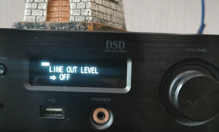

    Trên Musicsever - Dac Teac NT505-X có volumer để nghe phone tai và cũng là chức năng pre. Em muốn tắt luôn phần pre để lấy tín hiệu ra luôn amply thì làm cách nào vậy các bác. Nhờ bác nào biết tư vấn dùm em nhé, cảm ơn

    Khi bác cắm giắc nghe phone thì nó tự chuyển sang chế độ nghe phone .
    Còn đấu nối với amply thì bác chọn ở menu chế độ fix hay variable (chỉnh volume đc như pre).
    Mình dùng NT-505 như thế.

    Em chỉ sợ khi đi qua pre của NT505 và amply lại thêm một lần volumer nữa nó có nhiễu không nên muốn off pre của NT505 luôn

    Bác vào menu chỉnh thành off được IMG_20220615_181502_edit_137006037895760.jpg

    Em off là ko nghe gì luôn bác ơi, nhờ bác chỉ lại dùm

    Off là khỏi nghe luôn kìa, đọc cả cuốn hướng dẫn ko thấy chỉ điều đó

    Bác chủ xài đường line out để đưa tín hiệu ra amp. Khi off ngõ đó thì hiển nhiên tín hiệu không ra đường đó và không có tiếng. E nghĩ không tắt được, nếu bác muốn hạn chế tình trạng double pre thì vặn volume max con teac của bác và chỉnh volume trên amp

    Theo hd của hãng thì khi Off nó sẽ giữ mức Vol hiện tại lúc vừa Off
    "Slider The Setup screen has a “Volume adjustment” option, Setting this to ‘Off” will fix the volume at the current value."
