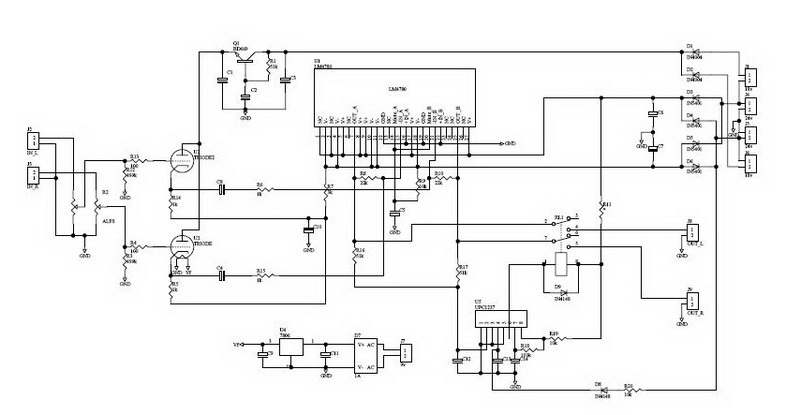

    Chào các bác.
    Em đang lắp Kit Gainclone dùng IC LM4780 với buffer dùng đèn 6N1 (tương đương 6DJ8, ECC88..)
    Kit này mua sẵn và thông tin như link dưới:
    http://www.hifidiy.net/jhwz/200806/t20080630_1624.htm
    Schema:
    http://bbs.hifidiy.net/attachment.php?aid=445857
    Em đang quấn biến áp nguồn cho Kit, nhưng thắc mắc một vấn đề nhỏ nên nhờ các bác tư vấn.
    Kit này phần IC LM4780 hoạt động với nguồn AC 24v-0-24v. Riêng phần buffer dùng đèn thì thay vì dùng nguồn riêng 42v-0-42v thì để tiết kiệm họ thiết kế phần nguồn cho buffer sẽ có 2 cuộn 18vac và 2 cuộn này sẽ nối vào hai đầu cuộn 24-0-24 mục đích tận dụng cuộn này khỏi phải quấn thêm mà cũng tạo ra được nguồn 42-0-42.
    Vấn đề e thắc mắc là như thế này:
    Trong mạch này nguồn cấp cho đèn từ cuộn dây tổng 42-0-42 sau khi nắn với 2 diode sẽ cho nguồn đơn khoảng 57VDC. Nguồn này sẽ đi qua mạch ổn dòng với transistor BD669 cấp cho Anode của đèn. Tuy nhiên vấn đề ở đây là nguồn cấp cho Catode của đèn lại lấy từ nguồn âm -VCC của cấp cho IC LM4780 cản qua điện trở 3k (R7) và lọc với tụ C10.
    Kiểu thiết kế này hơi lạ so với các mạch em sưu tầm trên internet. Em muốn nguồn cấp cho tube này hoàn toàn độc lập và cuộn thứ cấp tạo nguồn cho tube cũng là cuộn dây riêng.
    Em tìm trên mạng thấy có mấy sơ đồ như thế này
    Vậy nhờ các bác tư vấn giúp nếu em dùng nguồn riêng cho tube trong Kit này thì nên dùng theo kiểu nào là phù hợp.
    Cảm ơn các bác.

    Em bổ sung thêm là cái này em chỉ mua Kit thôi, còn biến áp nguồn và chassis tự diy. Vì việc quấn biến áp cũng mất công nên hiện giờ e đã quấn xong cuộn sơ cấp và thứ cấp cho IC và đốt tim đèn, chỉ còn cuộn thứ cấp cho phần buffer là em đang cân nhắc để có quyết định đúng đắn.

    Cảm ơn bác. Cho e hỏi là nếu dùng mạch này thì có cần sử dụng mạch ổn dòng với transistor BD669 có sẵn trong kit không? Với lại IC dùng nguồn đối xứng thì buffer ko dùng đối xứng có sao không?

    Em post lên sơ đồ của Kit

    Em đã xem qua topic sau và đã tìm được câu trả lởi cho chính mình.
    viewtopic.php?f=46&t=11738
    Thật ra là em đã tham khảo trên forum của hifidiy.net thì nghe nhiều khách hàng phản ảnh về hiện tường hum (ù) khi lắp ráp kit này, bây giờ em nghĩ nguyên nhân do họ không quấn riêng một cuộn thứ cấp cho phần buffer mà lại tận dùng cuộn thứ cấp cho phần IC công suất nên sẽ gây nhiễu cho phần buffer.
