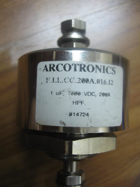

    các bác cho em hòi em có mấy con tụ này nên lắp vào tầng nào của âm ly
    xin cảm ơn

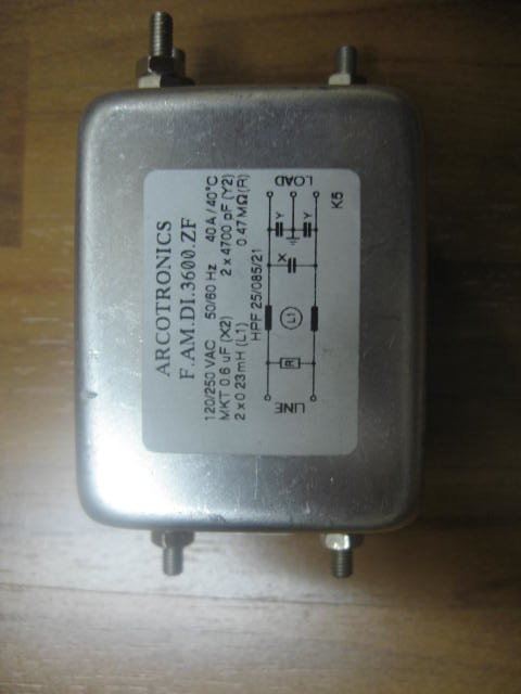

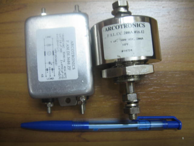

    em hóng hớt tí , cái cục hình chữ nhật 4 chân đó ko phải tụ đâu ạh , nó là cục lọc điện , bác gắn ở đầu vào cấp nguồn AC 220V cho amp , 2 đầu LINE bác nối vào điện lưới , 2 đầu LOAD bác đưa vào trong amp của bác , cụ thể là nối dô cục biến áp đó ạh.

    Lắp cục này vào rờ vỏ máy nghe tê tê

    nhưng sao khi lắp vào sờ vỏ máy lại tê tê ha bác

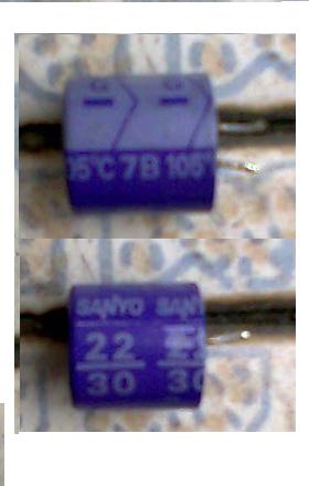

    Em có mấy con tụ này trông lùn lùn .. hiệu sanyo . Chẳng biết có tốt ko nhưng em ko biết đọc trị số :shock: .. Có bác nào đi qua đọc giùm em cái
    Có bao nhiêu chữ trên cái tụ là em chụp hết lên rồi ạ

    22 microfara - 30 vol !
