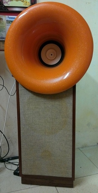

    Hiện nay em đang ghép cặp loa 2 đường tiếng trung và dải cao dung fostex 204 thằng bass em chơi fostex 305. Em nhờ các bác tư vấn giúp em mạch phân tần “thụ động” dùng cho 2 cặp driver này. Thanks các bác rất nhiều.
    Đây là hình ảnh Loa của em

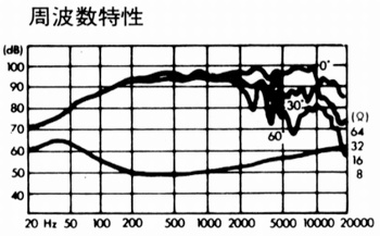

    Hic hic. bác tư vấn thế này thì chết em. vấn đề em muốn nhờ các bác có kinh nghiệm giúp em vụ này. Nên cắt ở tầm số nào. em chưa diy giống phân tầm này bao giờ.
    Em post dải tần của em nó lên đây các bác xem giúp em.
    em 305
    em 204
    Thans các bác.

    Thằng 204 bác cứ cho đánh thẳng, thằng 305 bác cắt tần tầm 200hz, đầu tiên cứ làm bậc 1, nếu hơi ồn phần 150hz-300hz thì cắt bậc 2. Riêng thằng 204 do độ nhạy cao hơn nên bác dùng 1 L-Pad từ 6 đến 10 Db (cái này mà đồ dỏm là khỏi nghe luôn :oops: ) để tinh chỉnh. Cuộn cảm cho 305 nên làm lõi không khí, lười thì làm lõi ferit.
    Đơn giản lắm rồi đó.
    Chúc bác vui.
    Em thấy thằng 204 bác để lộn xộn quá, vị trí của nó quan trọng lắm.

    cái họng kèn đẹp woa, bác bid ở đâu thế...

    cái này em bid của hẫng " Mười loa văn chương" :D
