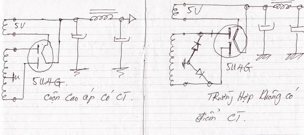

  4. thienthanh
    thienthanh Advanced Member
    9/2/07
    2.948
    60
    Hạ Long - Quảng Ninh
    Nguồn cấp cho Bóng 5U4G của em bây giờ của em không rút giữa nó chỉ có 0 - 300V thôi ạ em định dùng mạch như thế này không biết có được không các bác. Nếu lắp như thế này dòng có bị sụt đi không
  5. kienaudio
    kienaudio Advanced Member
    22/9/06
    740
    Hải Phòng
    Bạn làm như thế là đúng rồi
    Trong trường hợp này gọi là nắn cầu nên dòng điện (I) không bị sụt .
  6. thienthanh
    9/2/07
    2.948
    60
    Bác quét ở dâu mà nhanh vậy.
    Em hỏi ngoài lề một chút. Không có Cuộn cảm thì thay bằng con điện trở có trị số thế nào hả bác
  7. kienaudio
    22/9/06
    740
    Hải Phòng
    Trong trương hợp không có choke bạn phải dùng điện trở thì một mắt lọc như sơ đồ là không ổn đâu.
    Nếu dùng điện trở thì bạn phải dùng ít nhất hai mắt lọc hình pi và trị số tụ phải tăng lên .
    Như vậy sẽ phát sinh vấn đề là đèn van có chịu được không ?
    Bạn nên cân nhắc việc này .
