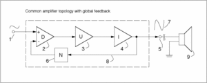

    Tiếp theo , có một hướng đi mới cho các tay chơi thích mod đồ mà em vừa sưu tầm được , xin giới thiệu cùng các bác để chúng ta có thêm trò chơi mới
    Vấn đề này có liên quan đến hồi tiếp toàn cục trong Ampli (global negative feedback) điều mà trong các phương pháp mod ampli bán dẫn trên chưa thấy ai đề cấp đến
    Hồi tiếp âm đặc biệt là hồi tiếp âm toàn cục làm cho mạch khuếch đại điện tử tuyến tính hơn , ổn định hơn lại hết sức đơn giản , do đó nó xứng đáng là một phát minh tuyệt vời nhất trong công nghiệp điện tử kể cả trong Audio .Do tính tiện lợi đó mà hầu hết các ampli đều sử dụng :D
    Tuy nhiên hồi tiếp âm toàn cục cũng là thủ phạm làm cho âm thanh trở nên gò bó , nghèo nàn và thiếu tự nhiên và ...vv Có lẽ nó bị xem là thủ phạm lớn nhất trong âm thanh nên nếu cần thiết phải tránh được bằng mọi giá :(

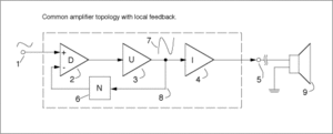

    Dưới đây là sơ đồ khối mô tả sự hiện diện của nó trong Ampli

    Như sơ đồ bác post thì làm thế nào để bỏ hồi tiếp âm hả bác?
    Hay chỉ có giảm hồi tiếp âm bằng cách tăng giá trị trở hồi tiếp lên thôi? Mà làm như vậy thì ảnh hưởng đến gain toàn mạch ko?

    Để dung hòa mâu thuẫn trên , cần chuyển đổi mạch điện theo sơ đồ khối sau
    Theo sơ đồ khối này , ta thấy tín hiệu phản hồi không lấy từ tầng cuối nữa ,mà là ở trước đó ,có một tầng cuối không bị kiểm soát ,do vậy đây không phải là dạng hồi tiếp âm toàn cục nữa mà chỉ là cục bộ thì đúng hơn . Khác biệt là chỗ này , tình hình bắt đầu khác và cũng là ý tưởng của việc cải tạo :wink: .Tuy vậy để thực hiện điều này ta phải làm như thế nào ? :roll:

    Nếu là pow chỉ có 2 tầng thì làm thế nào để hồi tiếp cục bộ ạ?

    Sơ đồ khối chỉ là một cách trình bày , theo đó phần số 2 là khu vực đầu vào . số 3 là khuếch đại áp , số 4 là khuếch đại dòng và đầu ra , số 6 là hồi tiếp
    Như cách trình bày đó thì kể cả là Pow thì cũng thế bác ạ :)

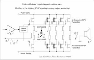

    Bắt đầu từ một Ampli có từ 2 cặp công suất /kênh trở lên . Áp dụng cho cả BJT hay Mosfet và là mạch đẩy kéo
    Việc làm đầu tiên là cắt mạch , ở 2 điểm A và B tạo thành 2 phần mắc song song nhau
    Khu vực bên B sẽ được tự do không nằm trong vòng hồi tiếp , còn khu vực bên A vẫn duy trì như thiết kế ban đầu , do vậy Ampli vẫn không bị ảnh hưởng :wink:
    Chú ý :
    - Kiểm tra lại điện áp phân cực ( Bias) nếu cần có thể chỉnh lại như cũ
    - Kiểm tra điện áp DC ra loa ,nếu có thay đổi cũng phải điều chỉnh lại
    - Chắc chắn rằng mạch bảo vệ loa phải nhận tín hiệu từ bên B
    Và toàn bộ công việc chỉ có vậy :mrgreen:

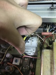

    Các bác cho em hỏi em có amply bán dẫn này có nên thay tụ nguồn ko ạ. Em ko có máy đo nhưng nghe nói amply cổ tụ thường sai trị số. Mong các bác góp ý giúp đỡ ạ

    Tụ hóa thì để không cũng bị lão hóa. Sau 10-15 năm là phải thay 1 lần rồi, bác cứ mạnh dạn thay đi, muốn chắc ăn thì chọn cùng hãng Elna là được. Nhớ là mua đúng trị số tụ như cũ để thay vào. Của bác không gọi là mod mà chỉ là "phục hồi nhân phẩm" thôi

    Em cám ơn bác em đang tìm tụ elna for audio thay bác ah

    Nếu Elna không có tụ có giá trị đúng, giả sử như 2200uF 50V thì bác chọn tụ hãng khác cũng được, quan trọng là trị số phải đúng

    Sau khi nghịch chọc ngoáy lung tung em lại về tụ cũ. Tụ mới ko ngọt nhu tụ cũ. Thui đành về tụ cũ chỉ làm mất zin con amply [emoji16][emoji16][emoji16]

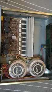

    [​IMG] Em có chiếc pow kgv như hình, các bác có thể cho em xin chỉ giáo sao cho nó hay lên được ko ạ. Nó có pre đi cùng nhưng dạo này loẹt xoẹt, với cả em định muốn cho âm thanh nó hay hơn. Các bác chỉ giúp em với.

    Bác nói thế thì khoai cho ae tư vấn quá. Nó bị sột xoẹt thì có thể do volume ;nó bị thiếu giải gì hả bác?. Còn hay hay không thì theo cảm nhận của mỗi người vs còn phụ thuộc vào loa vs đồ ghép nữa

    Xodi bán, các loẹt xoẹt là do pre, em đang định bê đi vệ sinh (hoặc tự nếu có bác nào chỉ báo). Nhưng em muốn các bác tư vấn xem cái pow này của em có thể nâng cấp cho nó hay hơn đc ko để em tận dụng.
