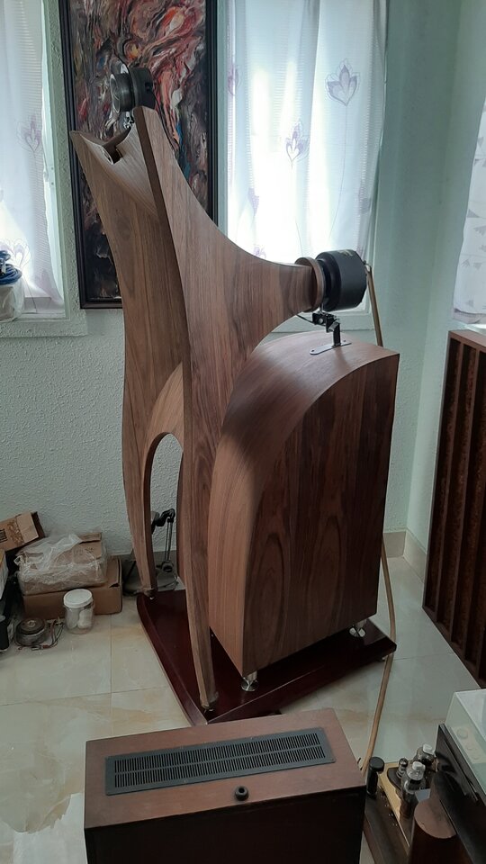

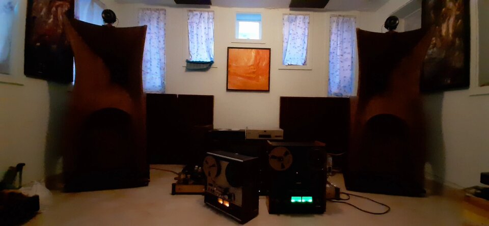

    Oh! Chúc mừng bác siêu quá! Chứ bao nhiêu anh em nhảy vào kèn sáo từ hồi 2006- 2007 trở đi thì 10 người chơi bảy tám người cho ra đi...? Tui hồi đầu phải dùng active cross mới tạm tạm được nhưng mệt quá phải dùng 1 cái pre qua cross điện chia 3 dãi vào 3 cái amp đèn để khiển 3 cái củ loa. May là biết ráp ba cái thiết bị dùng bóng đèn chứ thôi chết chắc. Nền nó cũng tĩnh lặng đó, tiếng nảy không gian rộng mở... nhưng có lúc cảm giác thiêu thiếu cái gì đó ...? Chơi active chừng chục năm, năm bảy năm sau này tự thiết kế làm đc cái passive cross thì cái cảm giác thiêu thiếu kia nó mới giảm đi và dàn máy gọn gàng hơn nhiều lựa chọn hơn chỉ dùng 1 cái amp thôi.
    Mình lan man 1 chút, à ko biết bác có phải ae nhóm CD Nguyễn Liên ko?
    Thân VideoCapture_20200912-190225.jpg 20200104_102517.jpg VideoCapture_20200912-190225.jpg 20200104_102517.jpg

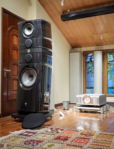

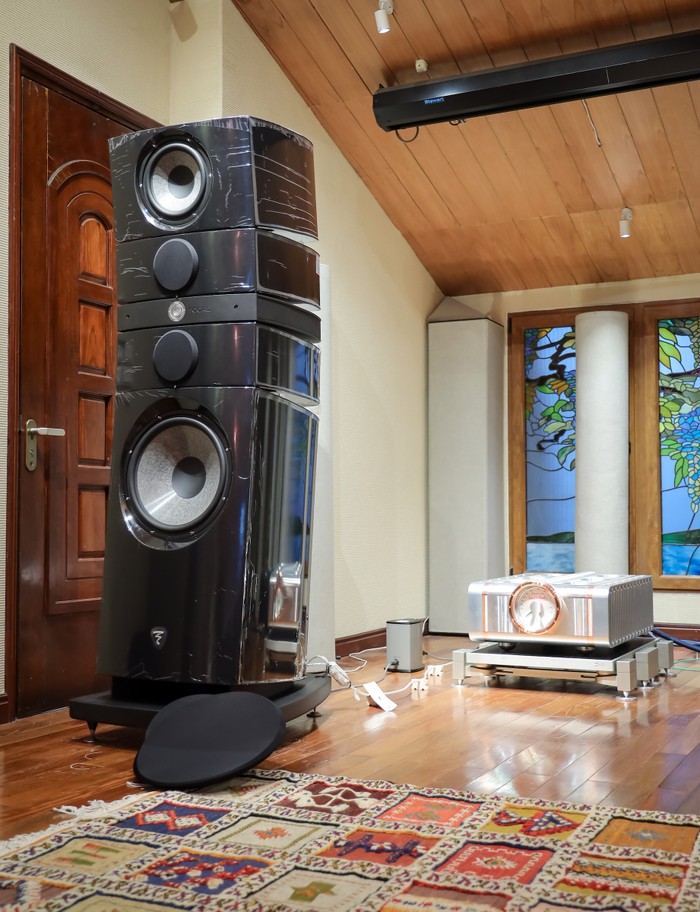

    Bass Field coil của bác ra được tiếng như cặp này của Jmlab không ? Mình có nghe một số cặp field coil cổ phục chế lại và thất vọng ! Nhưng đến khi nghe cặp này của JMlab mới biết là Field coil chuẩn nó hay thế nào . Cặp này Hoàng Hải có show ở SG cách đây khoảng 2-3 năm ở Hiendshow

    Focal + Dan gấu quá bác. Hệ thống này chắc chục tỉ

    Đắt ! Nhưng đúng là super bass . Nghe bass phòng này xong sang phòng Marten nghe 2 tháp bass Ceramic buồn hẳn . Năm nay hiend show trở lại rồi, lại có dịp rửa tai .

    Loa đóng đẹp đấy bác ! DIY loa có thùng đúng là khó , thêm cái kèn nữa càng khó . Hiện làm passive cross có Tuấn làm cùng với Hải Hà ở Bình Thạnh làm chuẩn, nhưng giá thành cross rât cao . Bên đó làm đo đạc và tính toán theo từng driver cụ thể chứ ko phải làm mò .

    Chào Bác Minh6365,
    Nhìn hệ thống loa của Bác, tôi cũng hiểu phần nào khó khăn mà Bác trải qua.
    Vấn đề thứ nhất là về phần củ còi và họng loa gỗ của Bác. Nhìn vẻ ngoài hình dáng thiết kế phải nói quá xuất sắc. Tuy vậy, nếu họng gỗ mộc như vậy mà không xử lý tốt, âm phát ra rất khô và có khuynh hướng chói lắm, nhất là nếu củ loa không tốt, rất khó cải thiện, nó cần phải cải thiện song song về xử lý họng cũng như phân tần đè tiếng mid cho phù hợp. Bác có nghề làm phân tần, quả là tốt hơn nhiều người chơi khác theo dạng này. Nhưng vẫn chưa đủ giải quyết. Việc dùng phân tần đè phần nào làm cho âm mid tệ hơn đi (không biết Bác có nhận định giống kinh nghiệm của tôi không).
    Vấn đề thứ hai, không biết Bác chỉ dùng một loa Bass cho mỗi bên để phối ghép loa còi này chắc không phù hợp lắm. Bác xem thử thiết kế dạng 2 loa Bass cho 1 loa mid xem có cải thiện không.
    Vừa rồi, cách một vài tháng, tôi có hỗ trợ phần nào giúp một Anh quen, nhà ở gần Đầm sen làm cặp fieldcoil bass 18", (anh này trước kia lần đầu vào 2009 tôi ghé nhà, anh chơi cặp loa Ramsa của Nhật, sau này chuyển sang còi, rồi mê fieldCoil, do nhà làm ngành nghề cơ khí, anh mê và nghiên cứu làm fieldCoil), một phần hỗ trợ kỹ thuật, phần chia sẻ bán cặp màng giấy 18" cho anh ấy (giờ tìm màng tốt 18" khó lắm).
    Vài tháng trước, khi đến nghe bộ loa còi của Anh ấy, tôi nghĩ chắc tương tự như trường hợp bác gặp phải.
    Và Anh ấy thử đánh 2 loa Bass cho một mid sau khi bổ sung cặp FieldCoil làm sau vào. Kết quả cải thiện tốt hơn nhiều.
    Bác xem thử tương tự cải thiện gì không.

    Hình như tôi cũng đến triển lãm xem và nghe được cặp này. Cũng thật khó đánh giá vì thiết lập bộ dàn ở hai nơi khác nhau, phòng này lớn hơn phòng tôi để cặp loa nhiều.
    Nghe và đanh giá sơ bộ, cặp này âm thanh mạnh mẽ, nhưng so tiếng mid về độ trong trẻo sạch sẽ du dương, và tiếng bass mềm mại thì khó qua cặp còi và cặp bass FieldCoil của tôi.
    Còn điều này nữa, việc phục chế lại loa thành loa Fieldcoil thì đừng nên làm, chỉ tốn công tốn của, tốn thời gian thôi. Người ta có câu tục ngữ "Quạ đội lốt Công", cơ bản cũng chỉ là con quạ.

    Bác nhận định chính xác, với loa kèn rất dễ bị tình trạng như bác miêu tả. Hồi xưa chính vì vậy nên mới phải dùng active cross điện để xử lý vấn đề đó mới nghe đc. Sau này tui làm mới đc cái cross passive cho nó vì phát hiện ra passive cross cho củ nén+ họng kèn bự mà dính cái Lpad , Jobel vô là chết chắc!
    Riêng về tiếng bass , ko biết nó có hợp với nhiều người ko, âm bass cực trầm nó là là dưới đất... thử giọng chị Thanh Thúy qua album cối TT6 thì thầm nức nở cũng đc. Thử ko gian nhạc cụ qua dĩa Music Triangle bài 1&7 cũng tạm được mượt hơn hồi chơi active mà ko gian cũng rộng như active....

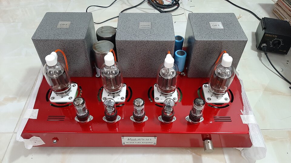

    20201127_090037.jpg ( Mình xử mấy bản chơi nhiều nhạc cụ hay giao hưởng bằng con amp 105W này)

    Bác ko có Lpad thì chỉnh độ nhạy cho các driver thế nào ? Nhất là các driver họng 2" và treble ?
