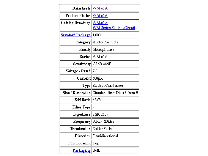

    Tình hình là em đang cần đo đáp tần phòng nghe nhưng cái micro loại thường đáp tần không đáp ứng được, vì vậy em định mua micro loại Omnidirectional Back Electret Condenser Microphone Cartridge WM-61A của Panasonic DIY phần nguồn Phantom và gắn vào computer để đo.
    Em thấy trên internet chỉ có bán loại micro này ở Digi-key.com, không biết ở VN có bán không.

    Làm sao biết được dải tần đáp ứng của cái micro này nhỉ? Thấy trong các máy casette thường hay có cái này. khg biết loại ấy dải tần thế nào?

    Không nên mua riêng cái cartridge vì thân mic không tốt sẽ ảnh hưởng đến kết quả đo rất nhiều.

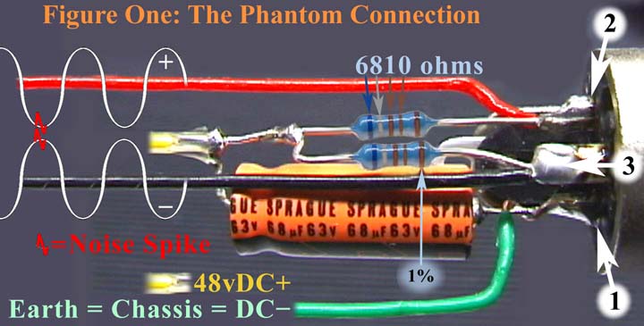

    Làm nguồn phantom đơn giản thế này để thử trước:
