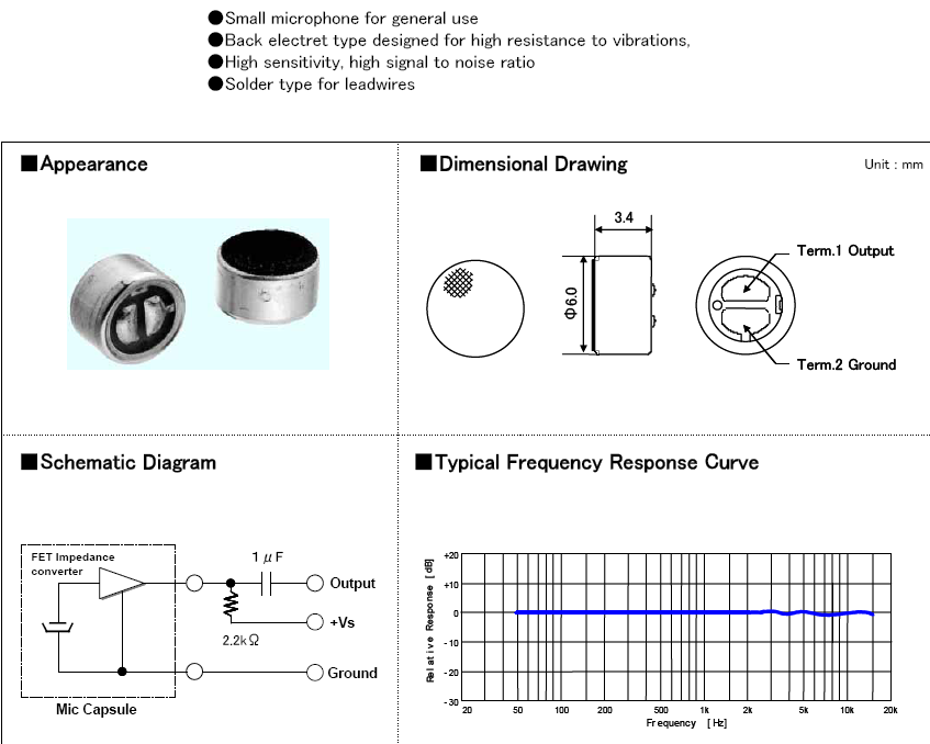

    Em đang tính 2 cách:
    - Làm cái nguồn phantom cho cái panasonic condenser rồi dùng jack 3.5mm cắm vào cổng micro trên soundcard của laptop/desktop, dùng các phần mềm RTA, room setup, spectrum... để đo.
    - Nếu cách trên không đo được vì tín hiệu đầu vào quá thấp thì phải làm thêm 1 cái pre-amp cho cái micro này trước khi cắm vào cổng micro của soundcard trên máy tính.

    Với số lượng rất nhiều Micro như thế, em đề nghị bác thử làm 1 con đơn giản nhất như sau:
    Đấu thẳng Micro > dây dẫn > jack 3,5mm. Sau khi đo thử thấy kém chính xác, thì hãy chuyển sang nguồn phantom, pre-amp v.v....
    Em đã từng dùng micro vi tính (micro của em cũng dùng kiểu condenser head này ạ, chỉ bọc bằng 1 cái vỏ nhựa bên ngoài) để thu MD (em có cái MD cầm tay). bài giảng của thầy. Giờ nghe lại vẫn thấy giật mình vì nó quá chi tiết. Nghe được cả tiếng xe máy chạy dưới đường, tiếng thì thầm của mấy đứa SV ngồi xung quanh. Giảng đường em nằm ở tầng 2 của tòa nhà.

    Làm cái này cũng nhanh thôi nhưng em đang bận quá, cái này phải làm xong đo phòng nghe test luôn.
    Micro condenser thì phải cấp nguồn pin 9V nó mới làm việc.

    Có lẽ bác đúng nếu bác cắm nó vào đường Line in của Amp.
    Với cổng Mic-in của máy tính, em nghĩ mọi chuyện sẽ khác, đơn giản hơn nhiều.

    Với loại micro này cấu tạo làm việc là 1 tụ điện, vì thế phải cấp 1 điện áp vào cho tụ, điện tử phóng điện từ dương cực sang âm cực tụ khi có âm thanh tác động vào dòng điện tử làm nó tạo ra dòng điện nhỏ ,lúc này cắm vào mic-in máy tính khuếch đại lên.
    Còn cấu tạo của micro thông thường là cuộn dây và nam châm (như cái loa tí xíu) , khi có âm thanh tác động vào màng micro thì cuộn dây dịch chuyển trong nam châm tạo ta dòng điện nhỏ.
    Có thể bác nhầm loại này với micro thông thường ???
