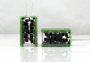

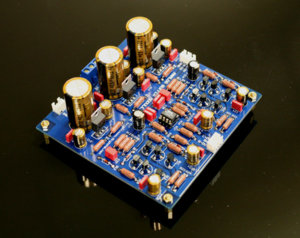

    Em cũng đã ngâm cứu mấy loại này.
    Opam linh kiện rời có khác HDAM không các bác?
    Đây là Opam linh kiện rời.
    Và đây là HDAM.
    Thân.
