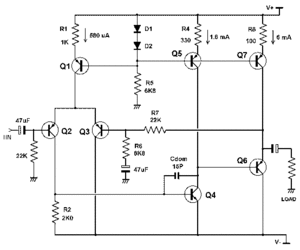

    Tặng các bác mạch opamp nì em dùng dạng nì để thay thế các con opamp khoai TL082 và 4558 trong các ampli và mixer thời 1999-2003 , âm thanh dày hơn và tròn vành rõ chữ,lên xuống vững vàng túm lại mấy anh nhạc công nhất là solo guitar và keyboard,e-percusion kết lòi mắt :D

    Các bác có thể thiết kế luôn PCB dùng linh kiện dán sao cho nó nhỏ cỡ 1 x 2 cm ( hoặc kích thước nào tiện nhất ) mà thứ tự các chân ra cũng giống opamp rồi chia sẻ cho AE chơi thì tốt quá, tôi xin đăng ký trước 4 bộ.
    Các bác HienTnguyen, bác Rebel...chắc làm PCB nhiều rồi nên có thể tham gia chia sẻ cho AE chơi được không ? Mong tin các bác.

    ra chân như coan 741 phải ko pác? :D

    Nếu có thể thì bác cho sắp xếp chân như NE 5532, dù kích thước có thể lớn hơn không thay thế trực tiếp được nhưng khi mod thì AE cũng dễ làm hơn.

    cho mình hỏi là trên diễn đàn có ai làm opamp rời chưa? chụp hình gì coi với nhe! :)

    Nếu để dùng cho đầu CD thì em đã làm cái này (thiết kế của Nelson Pass đấy ạ). Rất hay nhưng kích cỡ rất lớn và điện áp nguồn cũng cao phải có nguồn riêng cho nó.

    Hay quá, cám ơn bác. Mạch này lắp lên hứa hẹn cho chất âm rất chính xác, cân bằng đây. Nếu có thể thì bác cho biết luôn nó dùng loại trở, tụ gì đc ko hoặc bác cho xin cái ảnh thì tốt nhất.
    Thú thật với các bác là em máu cái vụ này lắm nhưng cuối năm công việc lu bu quá nên nếu được bác nào có điều kiện về thời gian và kỹ thuật đứng ra tổ chức chế thử vài mạch để chia sẻ cho AE cùng chơi thì tốt quá.

    Mình thấy cũng hơi lạ là cặp driver 2n5087 đi với 2n5210 chứ ko phải với 2n5089. Chắc nhà thiết kế có ý riêng của họ. Ngoài ra tầng đầu cũng ko có CCS.

    Vâng mời bác ra tay đi ạ, AE xin chờ kết quả. Nếu có vướng mắc gì thì bác cứ cho biết để mỗi người một tay cho " dự án " sớm hoàn thành.
    @ Layminh : Bác có thể cho biết thêm hồi bác lắp thì bác dùng transistor, trở, tụ xịn hay mua ở chợ ?
    @ All : theo em thì chúng ta thống kê số người có nhu cầu rồi nhân ra số lượng linh kiện, sau đó đặt mấy shop chuyên về linh kiện ở 4rum mình thì giá thành chắc rẻ thôi vì chỉ tốn tiền ship một lần.
    Em xin liệt kê danh sách nhé :
    1- Sontri 19962 ..........................4 mạch
    2- Khivang..................................2 mạch
    3- Layminh.................................Chắc là 2 mạch :?: :)
    4- cosmos_tokyo2000........................nt........... :)
    5- ..........................
    Mời các bác tham gia cho khí thế.
    Em nghĩ mạch này lắp xong sẽ cải thiện rất nhiều về chất âm và nếu ai thích vọc vạch thì còn nhiều chỗ để chỉnh chọt lắm....

    Theo bác thì đưa CCS vào mạch này chất tiếng có cải thiện nhiều ko để AE cùng vọc cho vui ?

    Lý thuyết đôi khi cách thực tế cả mile bác ơi :D
