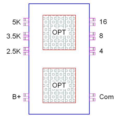

    Em có quả idea này nhưng xấu hổ mãi chẳng dám bày tỏ, nhưng mà giữ mãi trong bụng bức xúc quá. Chả là một vấn đề thường làm cản trở việc thực hiện một dự án tube của anh em là… kinh phí, mà kinh phí chiếm tỷ trọng khá lớn là cho OPT.
    Nhưng, một OPT loại tốt và phổ thông lại vài trở kháng đầu vào như Tango XE-20S hoặc James có trở kháng đầu vào 2,5K - 3,5K và 5K. Nếu dùng 1 cặp OPT cho 1 amply có phải là lãng phí quá không?
    Sao ta không làm một OPT Box như thế này nhỉ:

    Vẫn đề bây giờ chỉ là những chiếc amply không có OPT, cần nghe em nào chỉ cần… chọc 2x2 phát.
    Có cụ nào chưởi thì thì chưởi nhẹ nhẹ nhá, em cút đây :lol:

    Ý tưởng khá hay tuy trước kia đã có người từng thực hiện nhưng mức độ phổ cập không cao. Đó là vào những năm 70 của thế kỷ 20. Một người Ấn độ gốc Mỹ có tên là John Smit đã có sáng kiến sản xuất 1 loại loa active có tên là : Tiến tới công nghệ của thế kỷ 21. Đặc điểm của loại loa nay là :
    - Trở kháng vào rất cao, thưởng từ 600Ohms đến 14000Ohms.
    - Nguồn cung cấp cho bộ KD trong loa là điện DC thường ở mức 250 đến 1000 volts.
    Tuy nhiên khi người dùng mở thùng loa ra xem thì thực chất đây vẫn là thùng loa Hi-fi thông thường, điểm khác biệt duy nhất là OPT của amply được dùng như input transformer cho hệ thống loa.:lol: :(
    Trở lại với vấn đề cụ thể mà Hàn Bang chủ đưa ra, em xin có vài ý kiến như sau:
    1. Về mặt lý thuyết luôn có sự tác động qua lại về trở kháng giữa sơ cấp và thứ cấp của 1 OPT. Ví dụ khi ta chạy OPT có trở kháng Zin = 5K; Zout = 16 Ohms và dùng với loa có trở kháng danh định là 8 Ohms. Khi đó do cuộn thứ cấp chỉ chạy ở mức 8 Ohms nên cuộn sơ cấp bị ép chạy ở mức 2K5 chứ không phải là 5K danh định. Điều này thực chất là do tỷ lệ số vòng dây giữa cuộn sơ cấp và thứ cấp ( N1/N2).
    2. Thực tế một số hãng đã sảm xuất 1 số loại OPT có nhiều trở kháng vào ra như XE 20S; JS1623, U808.....
    Tuy nhiên những OPT trên thường có 1 đặc điểm chung là :
    1. Hoặc chỉ có 1 cuộn sơ cấp "cố định" ( chỉ có 1 đầu ra - P&B,không tíng đến đầu SG )và có nhiều cuộn thứ cấp, tùy vào lựa chọn trở kháng sử dụng mà chọn một trọng số các cuôn thứ cấp để có được Zin. Zout.
    2. Hoặc có nhiều đầu ra cho cuộn sơ cấp ( cố định về mặt trở kháng )và 1 số đầu ra cố định về mặt trở kháng ( 4, 6, 8, 16 ohms). Với loại này thì đơn giản hơn là chỉ cần chọn Zin, Zout thích hợp cho loại đèn sử dụng.
    3. Nhà sản xuất luôn khuyến cáo loại OPT đó chỉ nên dùng với 1 số laọi bóng cụ thể hoặc tương đương nào đó và ghi rõ dải tần công tác của OPT với từng trở kháng sơ cấp có thể chọn. Điều này liên quan đến cảm kháng của cuộn sơ cấp ( kích cỡ, loại vật liệu làm FE và số vòng dây sơ cấp ).....
    Việc chạy 1 OPT box cho nhiều amply là hoàn toàn thực tế ( nhiều người chọn cách dùng OPT lắp xong 1 loại đèn, sau đó lại điều chỉnh mạch; thay chân đèn... để dùng laọi đèn CS khác ) nhưng chỉ nên dùng với các amply chạy các loại đèn CS không quá khác biệt về Zload, Ia....
    Chúc Bang chủ Thành công bang thành công trong dự án mới.

    Hình như các bác có ý gì cao siêu quá thì phải
    Ý em chỉ là thế này thôi ạ: ax+bx+... = (a+b+...).x trong đó x là OPT :lol:
    Còn các bác GVTeam dạy là x = x1.x2 trong đó x1 là OPT, x2 là bóng CS đúng không ạ :?:
