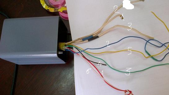

    Em có 01 cặp xuất âm SE của ông bạn cho. Ông bạn em quấn của bác Túy dùng cho bóng 6550 , bác nào rành về Xuất âm này xin chi cho em biết các đầu đây sơ cấp và thư cấp với nhé. Nếu bác túy có xem toppic này của em thì chỉ dẫn cho em với.Em có kềm theo ảnh đây ạ
    I. Sơ cấp : 06 dây như sau a.
    1. Màu đỏ
    2.Màu xanh đậm
    3. Màu xanh nhạt
    4.Màu đen
    5. Màu vàng
    6. Màu trắng
    II. Thứ cấp
    1. Màu trắng
    2. Màu trắng dánh dấu xanh
    3. màu trắng đánh dấu đen

    oPT của bạn có 3 cuôn.2 cuôn sơ 1 cuộn thứ.khi dùng phải đấu lại có thể chạy pp hoặc SE tùy mình đấu.bạn đo H rồi lấy 2 đầu cuộn có Số H lớn nhất sau đó đấu 2 cuộn có H cao.ddieenrm giuawc là B+ hai đầu là vào A nốt.hai đầu còn lại la đường UL.cuộn thứ ra 4om 8om

    Minh thấy một số hãng ho vẫn để xen kẽ.vậy theo ý kiến của bác Hoàng.chắc đây là biến thế nhiều loại trỏ kháng thì đúng hơn.và nếu biến thế này chỉ có 2 cuộn.phải đo mới biết được

    Cục OPT của bác Tuý quấn thường có 3 cuộn sơ, 1 cuộn thứ.
    1 cuộn sơ cấp nối với đèn.
    1 cuộn sơ screen grid.
    1 cuộn feedback
    Tốt nhất bác nên hỏi trực tiếp bác Túy để đựoc hướng dẫn.

    em có cặp opt bác túy quấn đúng như bác hungdnc nói đó một cuôn feedback.
    bác alo cho bác Túy cái là xong ngay mà. em nghĩ về mầu dây bác âý có qui ước riêng.than chao
