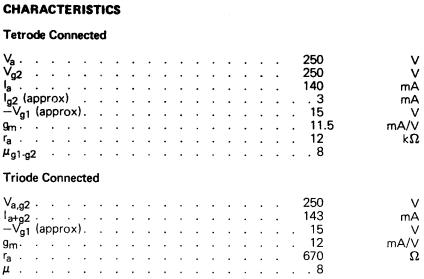

    Dòng tĩnh DC max của 6123 HS chỉ 90 mA trong khi KT 88 SE chạy ở 140 mA nên nếu bác dùng 6123 HS lắp với KT 88 chắc sẽ phải điều chỉnh dòng xuống khá thấp so với thiết kế.
    KT 88 chạy SE ở áp 250 V và dòng 140 mA: http://www.r-type.org/pdfs/kt88.pdf
    OPT 6123 HS dòng tĩnh DC max 90 mA: http://www.jyaudio.cn/james_new.htm
