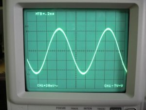

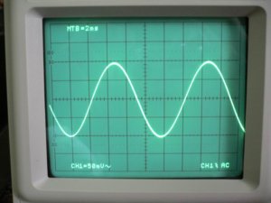

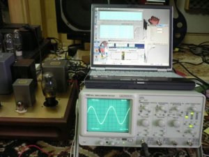

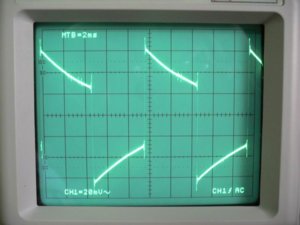

    Các bác cãi nhau mỏi tay chưa ? mà em cũng lạ, 3-4 ông dân kỹ thuật lại cãi nhau với 1 ông chỉ ước đoán, dù rằng ước đoán của ông ấy không phải là không có cơ sở, nhưng mà tranh luận kiểu này thì có mà tới sáng cũng chưa xong :

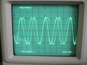

    Đây là thí nghiệm em vừa làm sáng nay trong lúc các bác tranh luận, sản phẩm test gồm 1 ampli chạy toàn Tango và 1 chiếc khác dùng toàn đồ quấn.
    PS : Cái thiết bị đo này chính tay em khui thùng nó tối qua
  17. Viagraless
    Viagraless Advanced Member
    4/12/05
    5.592
    262
    Cả 2 chú đều vượt qua dễ dàng bài thi với sóng sin từ 100-20KHz

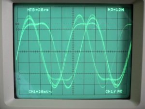

  18. Viagraless
    4/12/05
    5.592
    262

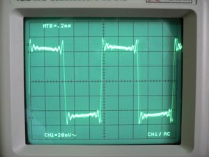

    Nhưng rồi cả 2 chú đều ... te tua với sóng vuông, ban đầu là 1KHz

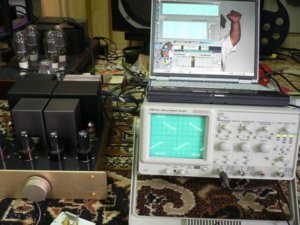

  19. Viagraless
    4/12/05
    5.592
    262

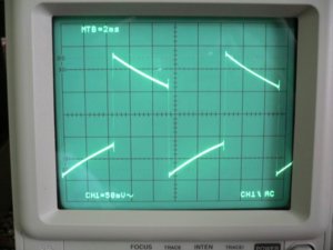

    Xuống đến 100Hz, Via em mắc cỡ không dám dòm
  20. Viagraless
    4/12/05
    5.592
    262

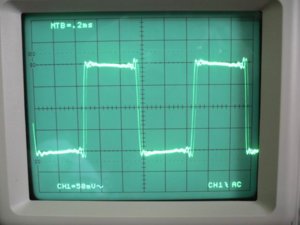

    Tới đoạn 20KHz, Via em tắt máy chuồn thẳng

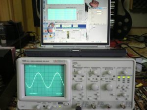

  21. Viagraless
    4/12/05
    5.592
    262

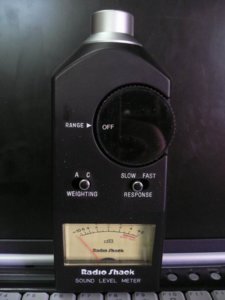

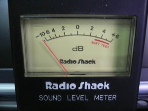

    Còn đây là thiết bị để thử tiếng, nhưng em cũng chưa biết xài ra sao cả
  22. Dztronic
    Dztronic Advanced Member
    9/12/05
    3.588
    53
    Về mặt kỹ thuật em chấm ampli dân ca Nam Bộ vì tại sóng vuông 1kHz và 100Hz ampli Tango nhiều overshoot hơn chứng tỏ dễ tạo ra giao động tần số cao ... thêm treble :)
    Còn đo sóng vuông 20kHz thì hì hì họa may ampli bán dẫn hay tube OTL. Dzê cả 1/2 đời chưa thấy một ampli SE dùng OPT nào qua nổi ngay cả 10kHz.
    Bỏ OPT đi bà con ơi bảo đảm đo đạt ngon lành ngay :) SPAM 1 tẹo nhe các bác

    Theo em thì không có cái ampli nào dùng OPT cho sóng vuông đẹp cả (từ 4khz trở lên). Trừ khi ampli ko dùng OPT. Đây cũng là nhược điểm của việc dùng OPT.
