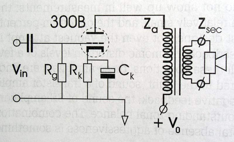

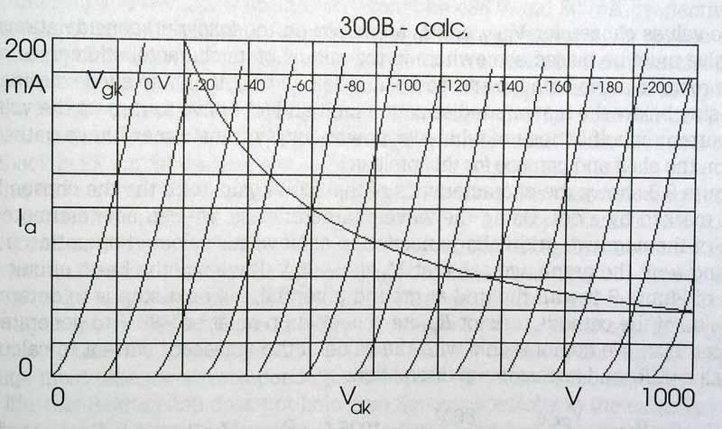

    Để chọn tổng trở(Za) cuộn sơ cấp OPT ta cần biết điện áp và dòng trong giới hạn làm việc của đèn
    Công thức là Za= Va max-Va min/ Ia max-Ia min
    Xem mạch căn bản dùng 300B , và sơ đồ đặc tuyến
    Còn tiếp...

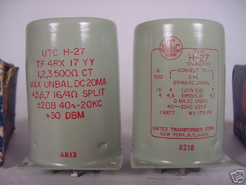

    Hôm nọ lang thang em kiếm được cặp biến áp này, không biết làm được cái gì?

  12. Van_GPC
    Van_GPC Advanced Member
    5/12/05
    50
    Bác cố nghiên cứu giúp em cái nhé, không biết em này ghép với 2A3 có được không ạ?
    Cám ơn bác nhiều!

    Hay là dùng 6080, 6H13П SRPP.
    500 Ohm thì hơi thiếu nhưng chắc được.
    1W và 175v thì hơi thấp.

    Dòng 20mA thì tính toán như thế nào ạ ?

    Không ghép được với 2A3 đâu, con này chỉ dùng được với 6C33c, 6as7 hoặc mosfes với tải CCS+parafeed ... rắc rối ra phết, chỉ có em là thich dùng thôi bác ạ :cry:
