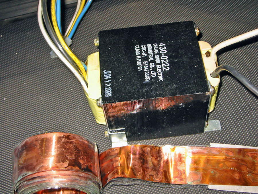

    Giống cái nầy không?
    Tôi nghĩ bạn khó mà dùng biến áp nầy truc975 tiếp cho Audio được.Có lẽ phải tháo ra và nhờ bác Rùm chỉ cho cách quấn lại.
    Cuộn sơ cấp của nó không dùng dây đồng mà dùng "copper foil" thật dầy để quấn. Dùng đồng hồ điện trở để đo cái nào cũng gần 0 ohm hết. Khó phân biệt được chổ nào là 2 đầu dây, chổ nào là cùng 1 đầu dây.

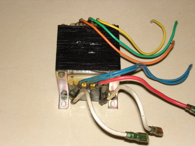

    Không biết cái Biến Áp trong cái UPS của Bác VI có giống với cái Biến Áp trong hình này không. Đây là cái Biến Áp trong cục nguồn UPS Sunpac của em. Em cũng đang thắc mắc về các đầu dây của cái Biến Áp này. Mong các bác chỉ giúp

    Bác đo thử điện trở của dây cam với dây vàng, dây xanh lá cây, cặp nào có điện trở lớn nhất thì thử đấu vào (đấu trước vào 110V cho an toàn) rồi xem có bị kêu, nóng biến áp không, sau đó đo điện áp của dây trắng và đỏ. Sau đó cắm vào điện 220V để đo xem điện áp ra của dây trắng đỏ là bao nhiêu.
    Mà có việc gì thì đừng tìm em nhé, em cứ đoán mò thể thôi vì trước em kiếm được cục biến áp của UPS Upselect cùng làm như thế mà.
