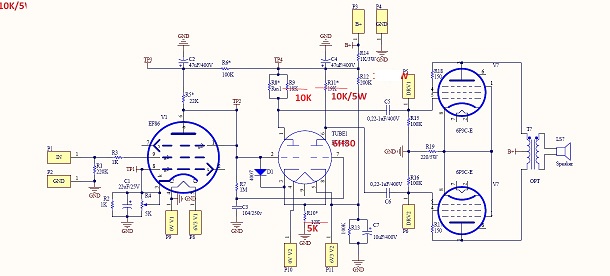

    có bác pm nhờ em tính dùm trị số linh kiện cho bo lái ef86- 6h6. em post ở đây cho tiện.
    bóng 6h6 đựơc xem như đàn em của 6h30. thông số 6h6 chỉ thua 6h30 một chút, 2 bóng này vị trí chân giống nhau, chế độ chạy na ná như nhau. việc tính toán em đã làm cho bóng 6h30. mời các bác xem lại ở đây
    viewtopic.php?f=46&t=71485&start=250
    với chế độ trên, các bác có thể dùng cho 6h30 và 6h6 đều đựơc. kể cả bác dùng cho bóng 5687 vẫn quá tốt (chân cắm khác nhau 1 chút, và đốt tim 12V)
  18. bluemoon1974
    bluemoon1974 Advanced Member
    25/8/10
    657
    Tổng hợp lại cho dễ nhìn
    Bác QA Tính toán:
    R10 thay bằng 5K
    R9,R11 thay bằng 10K
    Bác Cuongnm bổ sung:
    R6 Thay bằng 200K
    Các bác lưu ý khi khoét lỗ mặt chassiss cho board này:
    Theo bản vẽ cơ khí : khoảng cách tim từ đèn EF86 đến đèn 6H30 là 53.34mm
    Theo board : khoảng cách ấy là xấp xỉ 49mm-50mm ( em khoét lỗ theo bản vẽ giờ lắp board thật bị lệch xíu xíu nhưng vẫn lắp được, nhìn lệch không được đẹp lắm, giống như người đẹp chân dài đi trên phố nhưng hai pha chụm vào giữa trán). :lol:
