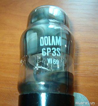

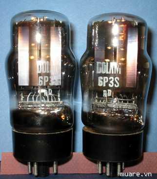

    Nhìn bóng này quen quá. Bóng này do 1 hãng nhỏ của Ba Lan sản xuất. Em cũng muốn thử hai cặp nhưng chủ bóng đòi giá cao quá, lại đòi bán 10 quả 1 lúc nên choáng :mrgreen:

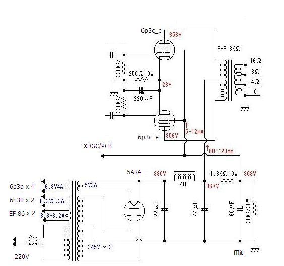

    Đợi mãi mà không thấy có bác nào hoàn thiện để đu theo. Tìm trên diễn đàn thấy bác Mit có sơ đồ nguồn (xin phép em post lại)

    bo xã đoàn có B+ LÀ 300VDC ,còn phần công suất với nguồn đó chắc ko cần hạ đâu .Khi có tải có khi còn hơi thấp ấy chứ .
