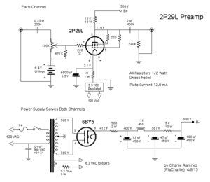

    Em chào các bác! Dự là em lên con amply FD422 theo sơ đồ sau:
    20190325_213820.jpg các bác có kinh và nhiều nghiệm chỉnh sửa hộ em phát để em point to point cảm ơn bác trước!
    Lưu ý tầng đầu em có con 6z49 có thể dùng phương án 2!

    chổ đó bias thì vài năm pin tự hư chứ không hết điện..:p
  10. manhtuan2006
    manhtuan2006 Approved Member
    1/1/16
    44
    Theo em. Chẳng có pin nào cố định áp ra 6.4v. Cái này anh em mình phải tự mod 1 nguồn ổn áp siêu sạch với dòng điện nhỏ thôi. Như vậy em nghĩ là ổn ạ. Hiện nay rất nhiều ic ổn áp no noise như lt1763. Lt1963 hay lt3045.... Có thể thử ngay được ạ. Bác nào nghịch em đu theo với ạ. Nguyên. Lý này cũng có thể dùng cho bóng 4P1l. Và ko sợ bị ù nền 50hz huyền thoại.

    Dùng cái rod coleman ko ù xì gì đâu bác ơi! Các bác cứ kêu ù. Em nghe choang choác có ù gì đâu!

    Hello,
    My name is Michał and I'm from Poland. Please excuse me for not learning vietnamese (yet, my girlfriend id from VN). I stumbled upon this thread while searching for 2P29L preamps.
    @tuan1975
    Can you share your opinion about the preamp and PCB that you have made? I'd love to hear about your design. I'm thinking about this project, but I was planning on going point to point with the wiring.

    Hihi @SauceBoss . Please see the page:
    http://www.bartola.co.uk/valves/tag/2p29l/
