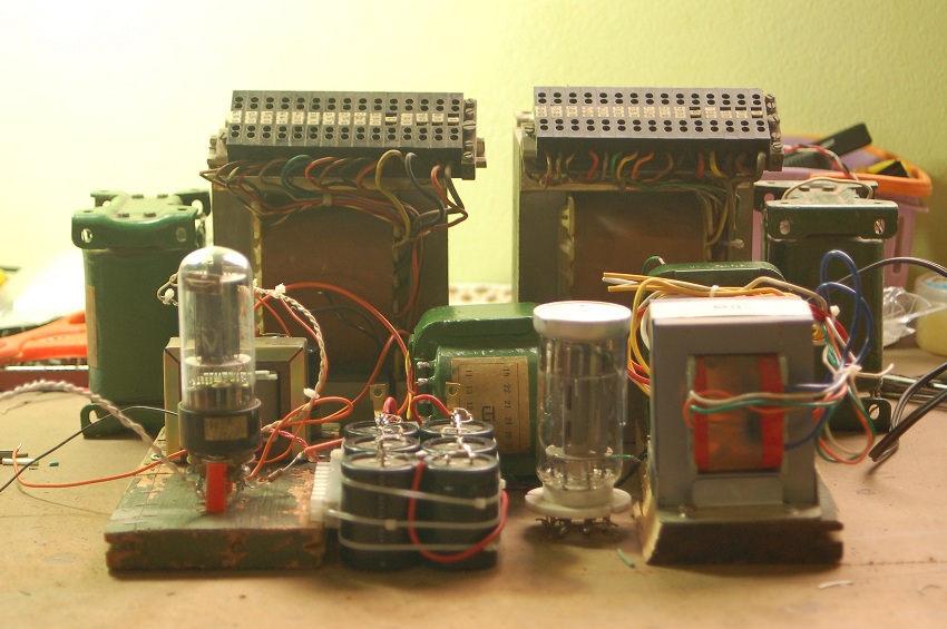

    Nhân lúc bận quá,dự án nào cũng dở dang nên em đâm ra...nản muốn phá phách một cái gì đó cho...sướng :mrgreen:
    Vừa hay nhà tích trữ được lượng 6П3C và ГУ50 dư dùng vài năm nên em "bạo hành" chúng nó chơi.
    Các đòn tra tấn như dí chết bằng áp,đập chết bằng dòng sẽ được thi triển lần lượt.
    Mời các cụ đón xem.

    Các lực sĩ :mrgreen:

    Trợ lực đây ạ :twisted:

    Giám sát viên
    UT-71E : B+
    UT-58D : Ia

    A830 : Bias
    Ц4371 : G2

    Heater + Bias

    Tội đồ + G2 PS

    Lên thớt

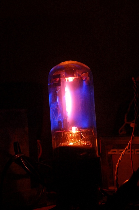

    Kinh khủng quá,ngoan cố quá.
    Hiện tại B+=350V,Bias=0V ,Ia=206mA chạy liên tục 20 phút rồi mà đèn không chịu đứt cho em đi ngủ.
    Hiện Pa=3.5Pamax.Hix
    Chả nhẽ chơi tiếp lưới dương :shock:

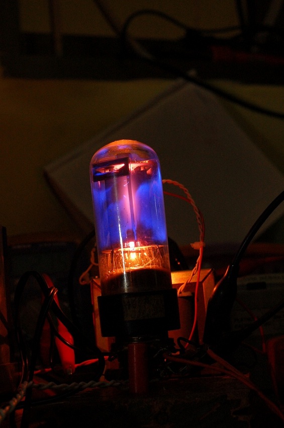

    hành trình đi tìm cái chết :

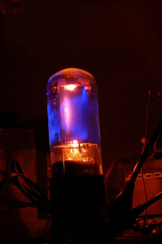

    Công nhận em này quá gan lì.
    Cụ nào đoán được khi nào em nó chết thì em xin tặng một cặp 6П3C mới nguyên hộp :mrgreen:
    B+ / G2 / G1 / Ia
    443/310/-83/0
    443/310/-57.7/1
    441/310/-48/5
    439/310/-42/10
    433/305/-34/20
    430/305/-30.5/30
    393/300/-24.4/50
    390/300/-20.7/70
    384/300/-17/90
    374/290/-10.9/120
    366/285/-6.7/150
    359/280/-3/180
    352/280/0/205

    Em vẫn chưa hiểu thế nào là tèo bóng.Lần trước xem một củ khoai làm cho con bóng 6550 thủng cả vỏ ra nên em khoái :mrgreen:
    Hôm qua thật ra không phải em tra tấn con đèn mà là côn đèn tra tấn em.
    Cục nguồn của em thông số 280VAC@260mA.
    Sau khi tăng áp lưới mệt nghỉ,cục nguồn nóng ran,áp sụt như em đã trình bày nó cũng không thèm chết,dòng qua đèn vẫn rất ổn định dù em để khá lâu.Lúc này Pa đã vượt Pamax 3.5 lần.
    ...điên quá em mới rút điện,đèn mạch bias ra cho nó chạy...lưới dương :mrgreen:
    Kết quá là ở vị trí 327/272/21.3/300 thì dòng bắt đầu kém ổn định để lâu bắt đầu sụt 1-2ma.
    Đến khi em vặn một cái : 300/230/49.6/400 thì đèn đã rất kém ổn định,phiến đỏ lừ,dòng rất mất ổn định và giảm khá nhanh.
    ...khổ quá,đến đây mà nó vẫn chưa chết cho em đi ngủ :( .Em vặn cái nữa bias 87V thì thấy dòng giảm mạnh,trở G2 đen sì và rơi ra khỏi chân đèn do đèn nung chảy cả thiếc :roll:
    Tại đây em đành tạm bằng lòng và leo lên giướng :mrgreen:
    P/s.Em là em muốn nung cho chảy đèn thì mới ngủ ngon được,hôm qua cái đèn nó chỉ mới khét và hơi lỡm lỡm thôi chứ chưa đến mức thủng nên em ngủ cũng chả ngon !
