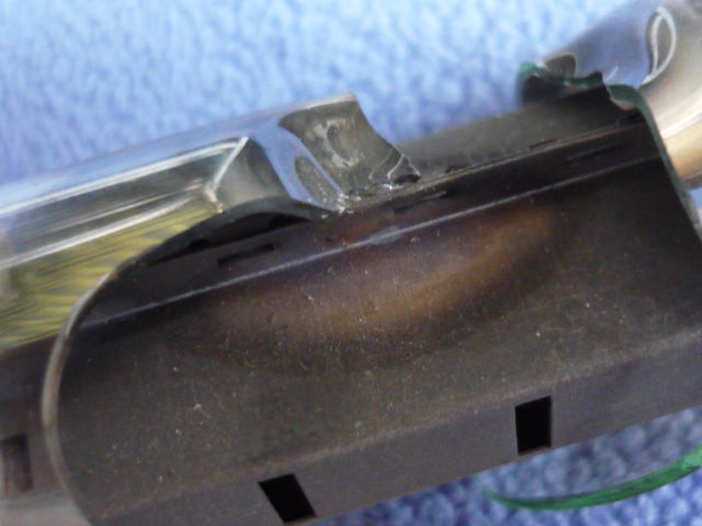

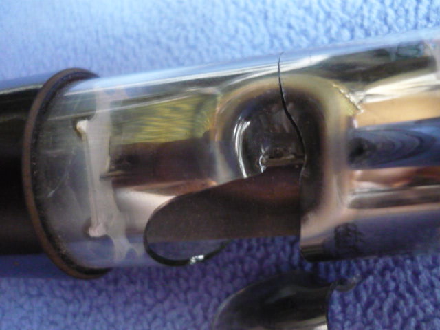

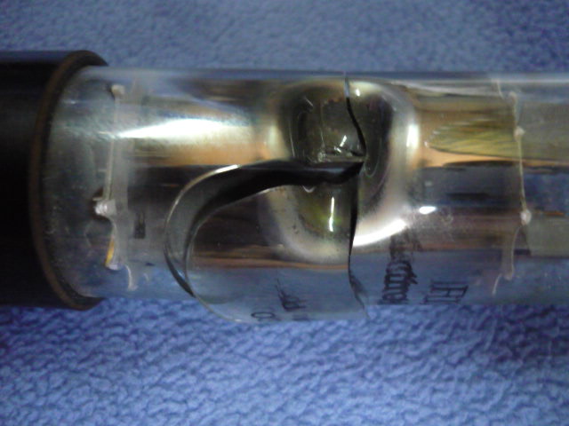

    Em có thấy cây đèn EL-34 EH bị sự cố như vầy:
    trên ampli PP. do bị hư mạch bias--> dòng anode tăng quá cao--> đèn đỏ phiến, nóng đến mức võ thủy tinh bị chảy ra.
    Xem hình chơi nè các Bác

    :evil: Âm mưu của em là làm cho con 6П3C nó giống như vầy đó bác nhưng mà đèn nó lì quá em để lưới dương đến mấy chục Volt mà nó chả chịu chảy đèn cho cuối cùng chảy hết thiếc ở chân đèn em đành ngưng.Rút đèn ra ngắm kĩ nó chỉ hơi lõm vào một chút phải nhìn kĩ mới thấy.

    Bác Hien_SG này phí phạm quá, em đang cần EL34 cho dự ớn FU5 mà chưa có tiền mua, bác nỡ lòng nào mổ bụng em nó, giận ghê... :mrgreen: nhiệt độ hóa dẻo của thủy tinh trên 800*C vậy mà chịu không nổi sự dẫn nhiệt ra môi trường của cây đèn, em nghĩ bác tốn khá nhiều tiền điện rồi đóa... :mrgreen: thân
