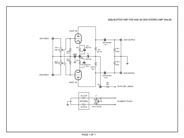

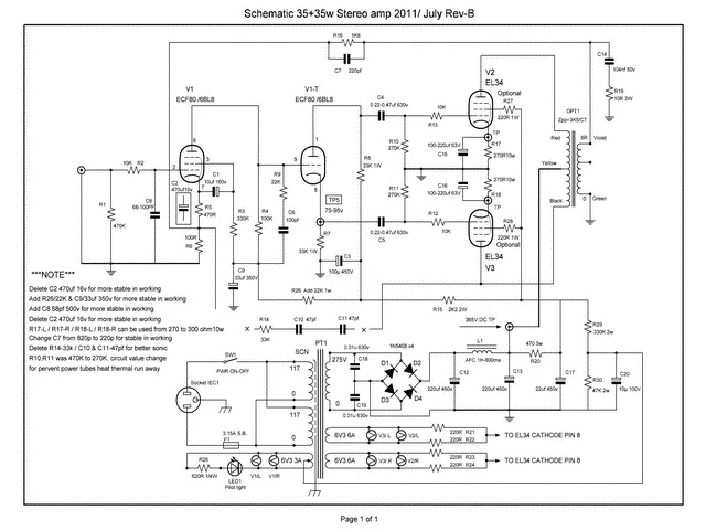

    Chào bác ttanh,
    Trên PCB buffer bác xem tụ C1 phân cực vậy đúng chưa??
    Trên PCB Công suất tụ C3 phân cực vậy đúng chưa nhé?
    PCB của hãng thì vẽ đúng, nhưng schematic, thì sai phân cực
    Bác kiểm tra , phải vậy không nhé
    Thân mến

    À vâng đúng rồi, schema vẽ sai 2 chỗ đó còn trên pcb vẽ đúng. Các bác cũng chú ý khi lắp nhé.
    Tại em mấy vị trí đó em dùng tụ film không phân cực nên khi lắp cũng không để ý

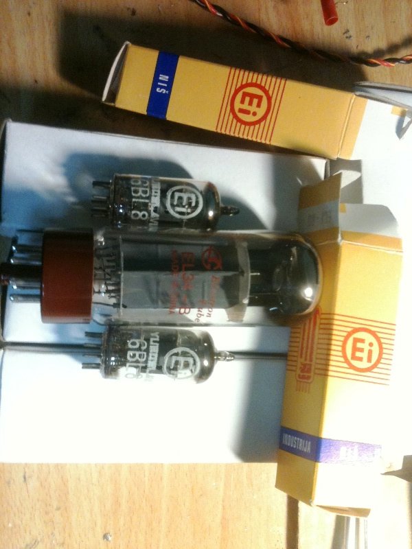

    Em tập làm ông già Noel tí :D Biếu tặng cụ nào đang làm dự án này 1 bộ 4 quả EL34 và 2 quả 6BL8 như trong hình. Bóng test theo máy, tiếng cũng thường thôi nhưng được cái match và mới nguyên hộp. Dùng để test máy cân chỉnh chạy rà.
    Em ở HN, Q. Hoàn Kiếm. Cụ nào xung phong nhận chịu khó chạy qua em lấy ạ.
