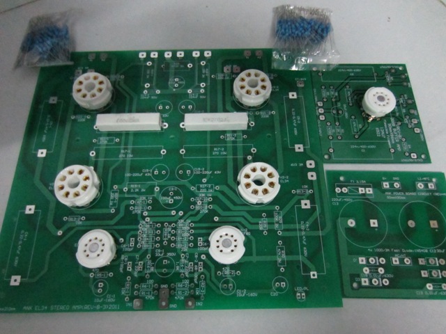

    Thông báo cho các biết luôn, PCB em đã đặt rồi, tạm thời đã xuất trước 1PCB hôm nay lắp linh kiện chạy test kỹ mọi thông số, ổn định. Qua tết dương lịch Cty làm PCB sẽ chính thức xuất board mạch, do nguồn hàng cuối năm dồn về nhiều chuẩn bị cho năm sau của các nơi đặt mạch in. Nên Cty xuất PCB thông báo lô hàng của mình khoảng 2 tuần.
    Nên em thông báo cho các bác thông cảm, đợi chờ hơi lấu tí.

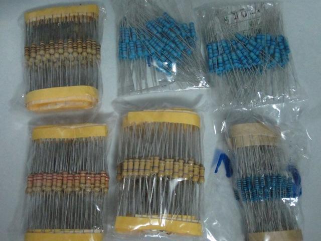

    Em còn mấy cặp 6F1 trung quốc,cắm rút được cho ECF80,cụ nào chưa có bóng thì pm em nhé :mrgreen:

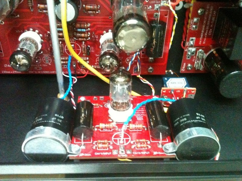

    Em lọ mọ, thử thay tụ, C1 (buffer board), C9 (main board) thay bằng tụ film (Cornell Dubilier mua ở Sieuthiav), C1, C20 (main board) cũng tụ film, C17 tụ dầu. Tiếng tốt hơn rất nhiều, bass êm gọn hơn, không gian tốt hơn

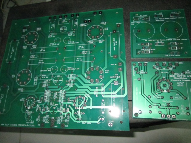

    Chiền nay em đã nhận bộ pcb test, tối nay hàn linh kiện cật lực, tranh thủ đóng điện ngày mai.. mình sẽ báo cáo tình hình cho các bác biết , pcb xuất tạm là màu xanh, khi xuất chính thức mình chọn đỏ theo hãng luôn.

    Chia sẻ ý kiến với bác chút, là ngoài việc bác ghi trị số linh kiện như bo pre thì bo lần này bác cho ghi cả tên linh kiện (ví dụ C1-1, R3-1.. chẳng hạn) để thuận lợi cho hàn mạch và so với sơ đồ gốc còn biết hàn đúng hay sai chứ như bo pre chỉ biết ghi trị số, hàn xong không biết trị số trên đó ghi đúng không và không biết nó là C2 hay C3 để so sánh đúng sai,
    Bác ghi chú giúp trong file linh kiện phần tụ con nào phân cực, con nào tụ hóa để anh em đi sắm dần, phần nguồn và choke đề nghị bác post lại trị số ra từng cuộn, để gọn nhẹ thì có thể chọn lõi tối thiểu bao nhiêu, H của choke = ? là đạt (lõi bao nhiêu) giúp cho anh em thi công

    Nhìn trên ảnh thì thấy có tên lk rồi
    Còn những vấn đề quá chi tiết như choke mấy hen, lõi mấy cm2 thì để a chị e rộng đường binh
    Thiết nghĩ bác chủ ko cần và cũng ko nên đặt ra .

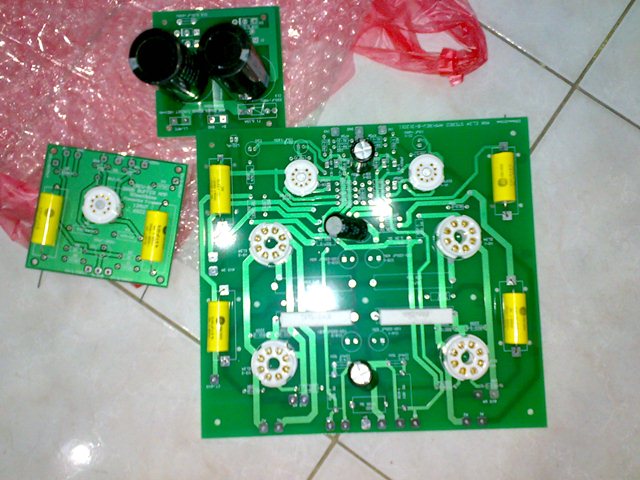

    em thấy trên bo mạch bác Luân đã ghi tri số rồi, mấy tụ hóa bác có thể thay bằng tụ không phân cực, mấy tụ pi bác tìm Silver mica hay tụ PE
    mới qua đưa cho bác chủ mấy con tụ để test, tiện chiêm ngưỡng bo luôn

    trở K đèn EL34 đang lắp 300R
    tụ K thì em kiếm mấy con này, ngon cực :)
