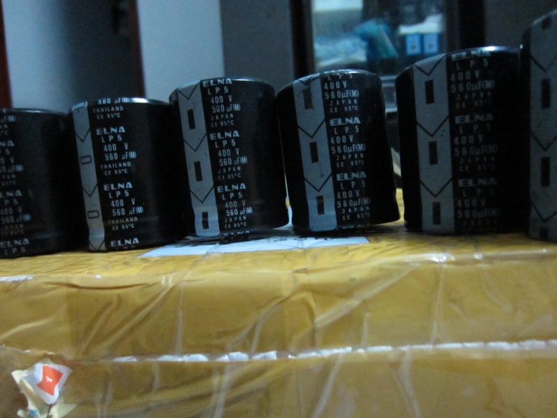

    Có vài bác cũng pm cho mình, nhờ giúp phần này. Tiêu chí mình cũng là Ngon, Bổ ,Rẽ... Khi nào hát hò ổn định có điều kiện nâng cấp sau. Như vậy phần này em đứng ra lo cho các bác, tổng chi phí cụ thể em chờ lô hàng ship tụ tốt về cho dự án chia sẽ lại anh em sẽ công bố sau.
    Trước mắt bác nào chưa có lập danh sách chung em phân chia ra từ từ là vừa, vì linh kiện linh tinh nhiều thật..

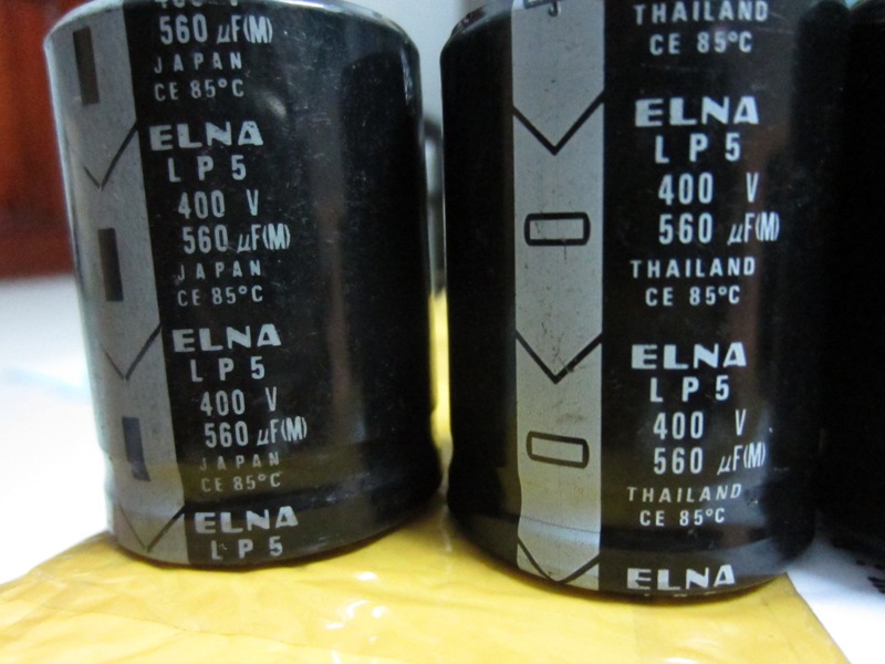

    Em mới mua bo rã máy cho dự án AN, dư 3 cặp tụ nguồn ENA, bác nào cần pm chia lại.
