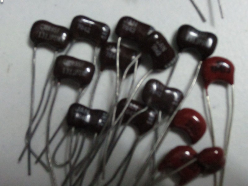

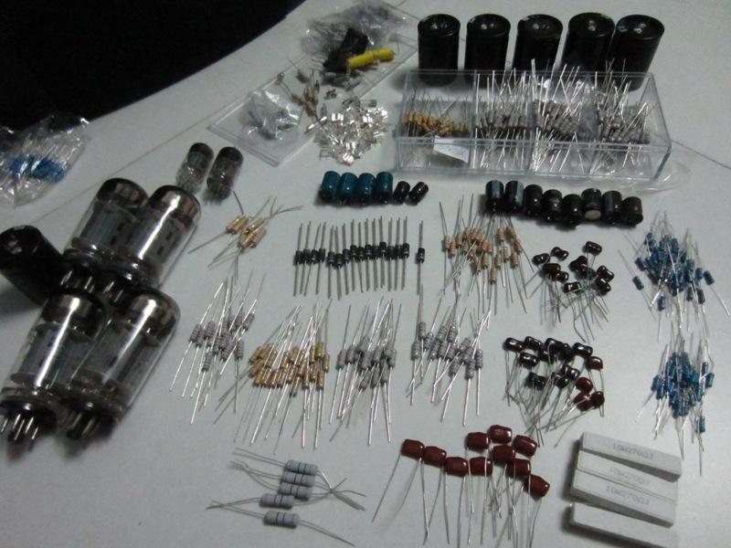

    Em cố gắng tìm nguồn linh kiện tốt nhất, với các bác có tiêu chí "Ngon ,bổ ,rẻ", Phần tụ pi em phải lấy từ tụ Audio(SilverMica), Em đang phân loại đóng gói cho các bác đã đăng ký, khi có PCB em chuyển luôn: mời bác xem hình
    1.Suotngayloavoidai
    2.Haitube
    3.LeminhHD(Vungtau)
    4.Hại Điện
    5.Longtexsa(saigon)
    1.Suotngayloavoidai
    2.Haitube
    3.LeminhHD(Vungtau)
    4.Hại Điện
    5.Longtexsa(saigo
