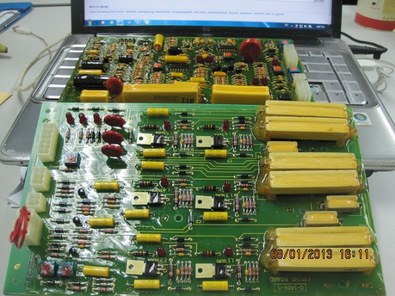

  3. Hại Điện
    Hại Điện Advanced Member
    6/4/09
    1.996
    25
    em mới khai quật được 1 kho trở và tụ film mẽo các loại, trong đó có mấy con trở sứ Dale 250 ôm - 20W. Mấy con này dùng thay trở thoát Katot được không các cụ nhỉ.
    Tụ film thì thông số 0.15-200V, chắc không dùng được.

  6. Hại Điện
    6/4/09
    1.996
    25
    Đây bác........................................

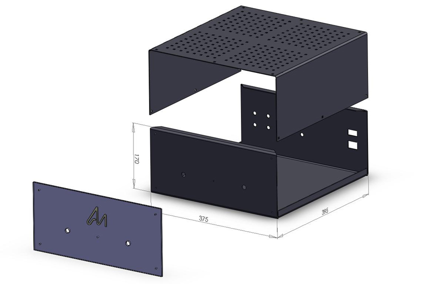

    hpham Advanced Member
    16/3/09
    739
    24
    Hình ảnh minh họa cho vui mắt cái chassic đơn giản em sẽ làm. Nhìn đơn giản nhưng để làm cho đẹp chắc cũng ko đơn giản. Logo em bịa ko đúng kích thước.

  24. ttanh
    ttanh Advanced Member
    10/12/05
    3.460
    42
    hanoi
    Chuẩn rồi đấy bác ạ. Cho em đăng ký một bộ nhé
    À mà em thấy chassis xịn dập bằng nhôm 3ly, không phải tôn ạ. Chassis rất cứng, vững nhưng lại dễ khoan lỗ
  25. rulerthanh
    rulerthanh Advanced Member
    28/8/12
    147
    53
    bác nào hy sinh làm chassic thì cố gắng copy 1:1 luôn cho gấu, vì theo mình đoán chắc anh em ở đây ai cũng muốn làm mà, vì số lượng nên cố gắng fake cho 99.9% luôn.
