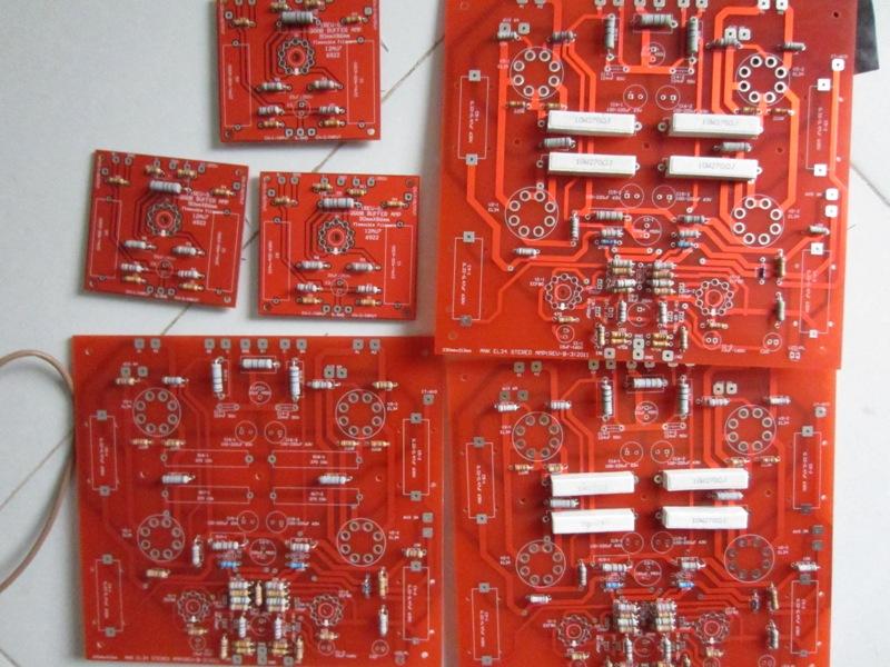

    Bác làm em ấm hết cả người :!:[/quote]
    Màu đỏ nó nóng quá phải không bác, như nó sưởi ấm các bác ngoài đấy ấy mà. :lol:

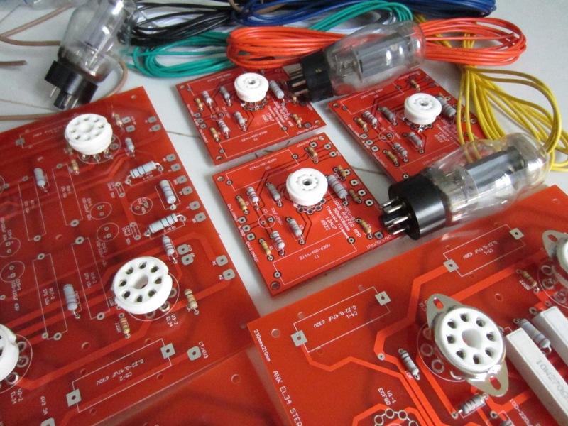

    Đẹp quá, không biết mấy con tụ nối tầng Ft3 của em có vừa bo không....

    Lần trước e có dùng con này nối tầng, nhưng cảm giác tiếng hơi cao và sắc lạnh

    Lúc trước em cũng có cảm giác như vậy, cụ Hại Điện thử dùng K40-Y thử xem

    FT3 lợi giải trung cao , K40-Y trung trầm em nghĩ nên kết hợp 2e này :mrgreen:

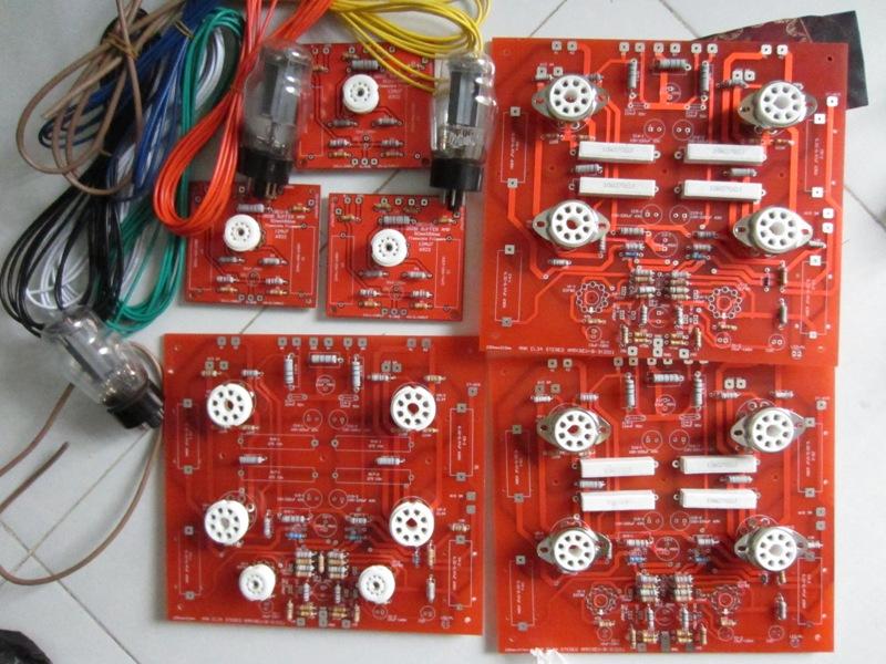

    Các bác ơi mấy con điện trở của Nga, RFT có hơn được mấy con trở của Đài Loan không vậy? Để em còn cố gắng. Tối qua lấy bo về rồi mà mấy con điện trở này không vừa với bo phải hàn so le, con trên con dưới trông xấu quá (cả chiều dài và thân điện trở đều lớn hơn kích thước của bo)

    Cứ kêu đi đã bác ạ. :)

    Cụ thử hàn theo kiểu này xem sao. Em thấy trong nhiều bo công nghiệp Mẽo họ cũng chơi vầy.

    Vâng, Em cũng hàn như vậy rồi , nhưng vẫn đụng đầu đụng lưng bác ạ. ý em hỏi là điện trở này có chất lượng hơn điện trở Đài Loan không, nếu hơn thì mới cố chứ.

    trở đài loan dùng tốt bác ạ, mà phải đúng ĐL nhé, còn anh Tàu khựa thì toi, ĐL bác lấy trở 1W vừa đẹp lại hợp kích cỡ thứ nữa cũng rẻ
