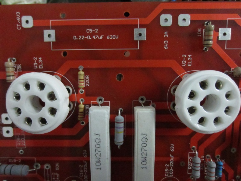

  9. Hại Điện
    Hại Điện Advanced Member
    6/4/09
    1.996
    25
    Em đã nhận bo và đã hàn tất cả điện trở rồi. Bo đẹp nhưng các vị trí hàn đế đèn trên bo điều to hơn đế thực nên rất khó vào lỗ và không thể vào sát bo được. Do đó cần chỉnh rất cẩn thận chứ không thì đèn cắm vào sẽ bị..lệch tâm

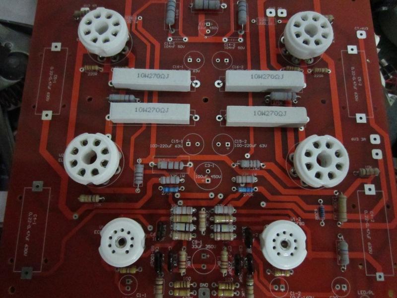

  10. thanh lam luan
    thanh lam luan Advanced Member
    21/8/11
    1.240
    24
    Trước lúc hàn đế 8 chân, bác dùng kềm bóp nhỏ chân đèn lại, tất cả đế này là point to point thôi, khi hàn bo các bác phải làm như thế
    Điểm thứ hai, các bác hàn đế 8 chân , điểm khuyết của 4 đế cùng hướng về 4 con trở 270R/10W, các bác xem hình

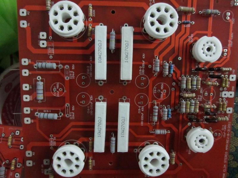

  11. thanh lam luan
    21/8/11
    1.240
    24
    Trong vòng 5 phút, em đã gắn xong 5 đế này. Đế 8 ccha6n không có loại hàn bo, nên các bác phải làm thế thôi.

    loại hàn bo mua trên siêu thị AV nhiều bác ơi
    mà bác Luân này chắc hàn chỉ dính tí tẹo chân thôi tính chuyện sau này còn nhổ ra thay đồ xịn đây :lol:
  14. thanh lam luan
    21/8/11
    1.240
    24
    Chân đèn trên AV thấy mong manh quá! cắm rút vài lần lõng chân , nẹt lửa. Quyết địng lấy chân Nga cho chắc. Bác hàn tí tẹo xem chừng cắm rút nó bong chì ra đấy nhé.

  20. ngoanhdung
    ngoanhdung Advanced Member
    14/4/11
    117
    cho em giơ tay phát biểu ạ. các bác dùng. kìm cắt vát nhọn chân đèn trước khi cắm vào bo hàn em đảm bảo cắm phát ngập đốc ngay. rut ra còn khó nữa là bong. thanks bác luân
