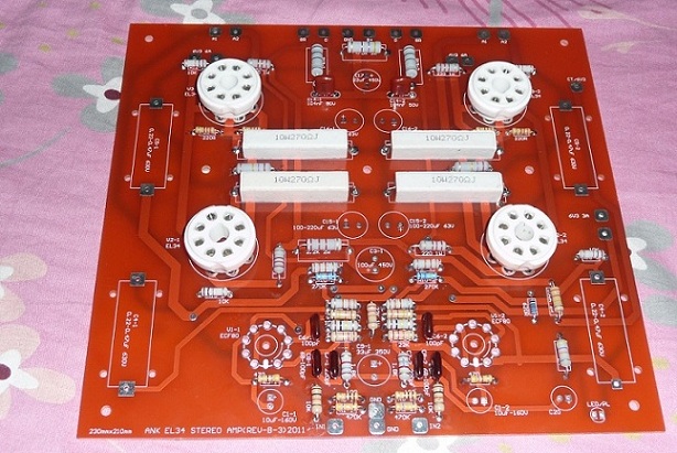

    Đề nghị bác chụp lại theo kiểu nhìn thẳng từ trên xuống cho AE dễ nhìn. Bác chụp kiểu nì em hổng khoái. :lol:
  5. Hại Điện
    Hại Điện Advanced Member
    6/4/09
    1.996
    25
    Hè hè, trời tối chụp vuông góc nó bị loá sáng. Nói chung là em thử mọi góc rồi nhưng góc nào cũng hổng đẹp.

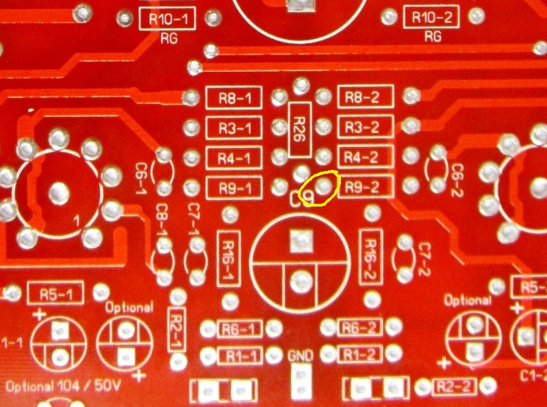

    Đế đúng rồi đấy chứ ạ, cái ngạnh của cái lỗ ở giữa đúng chiều rồi, còn cái khuyết vành ngoài nó khuyết cả 2 bên
    À mà trở cathode, trên schema ghi là 270R nhưng tác giả khuyến nghị em là dùng 300R
  12. Hại Điện
    6/4/09
    1.996
    25
    Dạ theo như cụ Luân bảo thì cả 4 đèn cs đều úp ngạnh vào mặt trở sứ đó các cụ. Riêng socket 9 chân dO kích thước lỗ nhỏ nên nên cắm đèn vô rồi mới hàn lên bo. Nếu hàn trước thì nguy cơ k cắm được đèn.

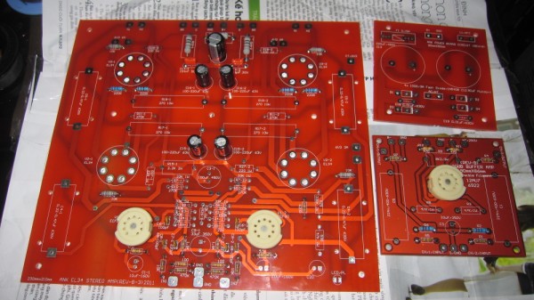

    Thế thì em cũng show cho bác nào chưa có thì thèm :D
