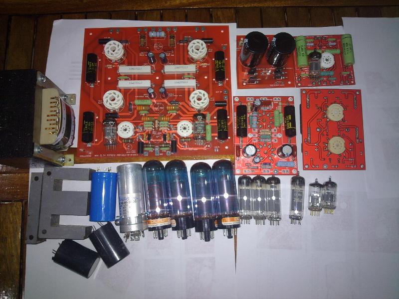

    em show luôn:

    Sao của bác nhiều board mạch thế?
    Các bác cho em hỏi EL34P & EL34i là như thế nào vậy ạ?
    Em đang định tham gia cùng các bác mà gà quá!
  9. Suotngayloavoidai
    Suotngayloavoidai Advanced Member
    31/3/07
    1.336
    109
    Where the Worst becomes Worse!!!
    - EL34P là EL 34 Power amplifier nôm na là cái Power (công suất không có volume) phải làm thêm con Pre nữa mới đủ bộ.
    - EL 34I là EL 34 Intergrate amplifier là cái amply đầy đủ (Có tích hợp Pre và có volume bác à)
    - EL 34I có 3 board: 1 cái nguồn, 1 cái buffer, 1 cái main. Bác muốn tham gia thì PM cho bác Luân xem còn Board không nhé :D
  10. lovetubewa
    lovetubewa Advanced Member
    31/7/12
    256
    nó là 2 bộ khác nhau. Nếu bác có pre rồi thì làm mach L4p, còn muốn tích hợp thì L4i nhưng nếu không có bóng 12au thì làm L4p cũng được tốn thêm cái volume. Còn muốn sử dụng L4i mà ghép với pre cũng được thay đổi tí xíu trên mạch

    Em muốn mod thêm chức năng chuyển từ Tích hợp sang Pow. E ko đủ sức làm 2 cái nên muốn ép vô 1 cái khả thi ko bác?

    Ampli tích hợp (intergrated) có thể hiểu nôm na là bao gồm cả 2 cái pre-amp và power-amp trong 1, như trường hợp bộ EL34i (chữ i ở tên gọi là "intergrated") mà anh em đang lắp ở đây. Vậy không hiểu bác muốn ép hai cái gì để thành pow?

    Thì bác đang làm cái Intergrated Amplifier đó thôi. Dự án này là EL34 PP_i mà bác. Chữ i = intergrated và chức năng này nằm ở bo Buffer đó.

    Ý em là thêm 1 công tắc để có thể chuyển từ tích hợp sang pow. Lúc nào thích chơi pre-pow thì bật 1 cái là ghép với pre rời ko thì bật lại chơi tích hợp.

    vậy thì bác tìm cái switch, không thì kiếm cái công tắc nút nhấn

    Bác chơi như kiểu mấy cái ampli hay dùng, ko biết có ảnh hưởng gì ghê gớm ko, cứ kéo đường tín hiệu out của tầng buffer và in của main ra ngoài chassis, dùng cầu đóng. Khi cần rút cầu mà chơi, vừa có pow, vừa có pre tiện đủ đôi bề :D

    Đúng rồi e muốn làm như vầy ko biết có được ko? Làm thêm cổng pre-out và main-in rồi dùng cầu nối bên ngoài.
