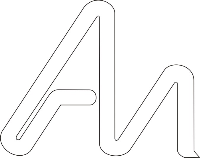

    Cho em kích thước của chassic để em fix cái Logo ạ, cứ thế mà đi in thôi Bác[/quote]
    Rông x Cao x Sâu = 375 x 170 x 395 mm
    Gấp nhé Tí ơi
    Gấp nhé Tí ơi[/quote]
    Em vẽ cỏel rồi nhưng không upload lên được,
    Bác nào cho em cái email em gửi qua mail ạ
    Bác nào cho em cái email em gửi qua mail ạ[/quote]
    thanhluan72@gmail.com
    Thân

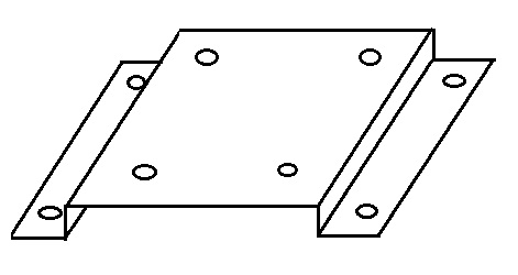

    OPT này để bắt trên mà lấn này bắt xuống đáy chắc phải độ thêm mới bắt được.

    khà khà kính thưa các bác làm trước chassic bị phá sản chật mất rồi rồi, thôi các bác nghiên cứu đặt lên trên thôi, hoặc cố nhét xuống dưới thì phải cơi nới :D

    Lấy thanh nhôm bẻ lại thành lock, gắn xuống vỏ là xong. Có hộp đẹp hơn không hộp.

    Em thấy nên như thế này.

    Ô, tuyệt ! Dễ làm.
