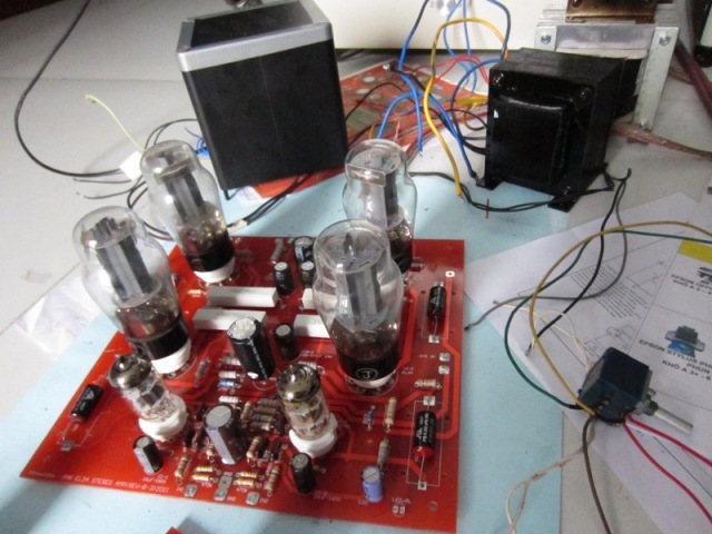

    À, đúng là im quá, em chờ các bác nào đã hót cho em xem một chút. Hôm bác baothien và hpham đến mình test bo, có cả opt bác thivan nữa.
    Khoảng thứ tư tuần này sẽ có Chassic bác à, phần dập lổ đang hoàn thiện.
    - Em kết cặp tụ đầu vào của bác baothien qua. Cho tiếng bass rất đầy và căng nữa chứ.

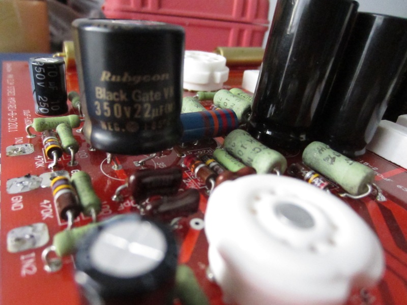

    Hình như tụ thoát ca tốt là ELNA Cerafine ? Em đang rất lưỡng lự giữa ELNA Cerafine và Mundorf Bi-polar và đang có 3 con tụ dầu 40uf không biết dùng chổ nào cho hiệu quả.
  7. thanh lam luan
    thanh lam luan Advanced Member
    21/8/11
    1.240
    24
    ELNA Cerafine đi bác, bác baothien cũng đang dùng ở vị trí này

    theo cá nhân em đã dùng qua carifine [ hàng tháo máy vỉ audio của đầu video ] thì Mundor pi thua xa lắm. em cũng đồng ý carifine very good.

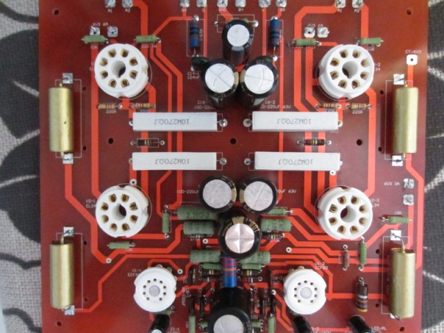

    25
    Sao trên bo Buffer lại không có 2 con tụ thoát ca tốt 100uf-16V (C3-1; C3-2). Chỉ có 1 con tụ C3=33uf-350V. Theo Schematic thì con 33uf-350V chính là con C1. Vậy thì con C3-1 và C3-2 ở đâu ?

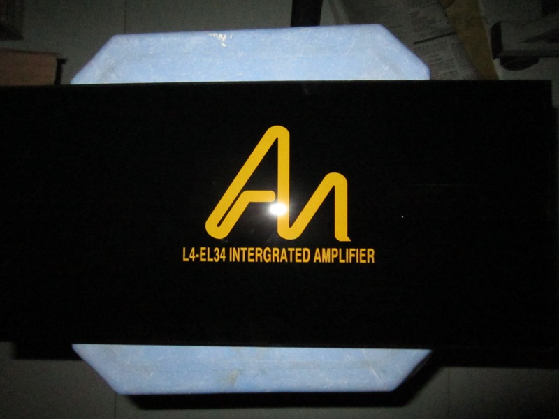

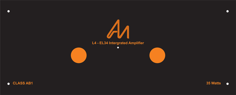

    Hôm nay mặt mica đã hoàn chỉnh rồi, vài ngày tới nửa là xong nốt, xin các bác xem hình em nó nhé
  20. thanh lam luan
    21/8/11
    1.240
    24
  21. ttanh
    ttanh Advanced Member
    10/12/05
    3.460
    42
    hanoi
    Hai con tụ đấy bỏ không dùng ạ.

    Sao Bác Luân làm Logo to thế :mrgreen:

    anh em nên có gắng fake or copy thì 1:1 luôn cho nó ngầu và hoành tá tràng chứ lai lai thì ko nên. Làm sao cho hãng nó sợ mình luôn, rẽ hơn mà giống y chang chắc rẽ hơn hok hay hơn đc đâu hé.
  24. tngoctu
    tngoctu Advanced Member
    10/10/10
    2.366
    186
    Logo các bác xem lại kích thước chuẩn để khắc cho chuẩn chứ hình như em thấy nó hơi lớn hơn bình thường,
    Em đề nghị tầm này thôi để có tính cân đối và hài hòa mặt máy. Màu sắc cũng vậy, nên lấy màu cam chuẩn của AN. Thanks.

    Vâng, em có chỉ lại rồi bác,
    em cám ơn bác Tú rất nhiều.
