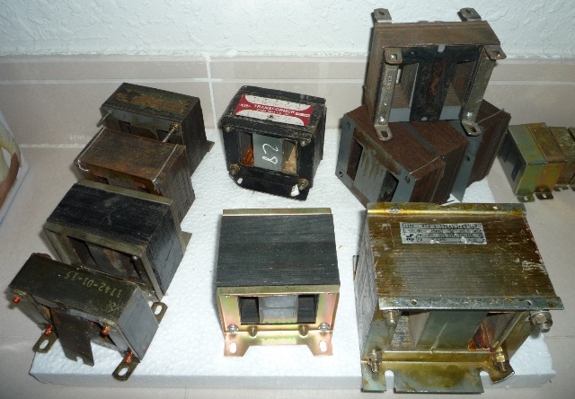

    Chuẩn bị chiến thôi:
    Nguồn : lõi 38x65mm
    OPT: lõi 32x50mm
    Choke: 28x35mm

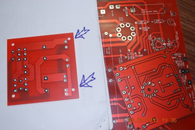

    Em thấy cái bo nguồn, ở chổ 2 con ốc bắt vô chassic nó quá gần đường mạch cái cầu chì B+ đi qua rất nguy hiểm, các bác nên cẩn thận dùng dao cắt cho nó lõm 1 tý cho an toàn

    CÔng nhận chỗ đấy quá gần đường mạch. TUy nhiên hình như ra đến đấy nó đã là điện 1 chiều rồi bác. Nhưng em cũng không rõ nó còn nguy hiểm không. DÒng 275 V thì vẫn cứ phải cẩn thận. Em có lẽ sẽ khoan lại 1 lỗ khác bên cạnh lỗ đó. Không hiểu có ảnh hưởng đến đường mạch không nhỉ.

    kiếm chổ trống khoan lỗ khác cho chắc cú bác ơi, bo này rộng rãi mà.

    Các bác dùng chân vít bằng nhựa thì không phải khoan lại an toàn.

    em thấy không cần thiết chân nhựa, chỉ cần lấy long đền bằng giấy chêm giữa phần tiếp xúc bo là được (trong bộ ốc của case máy tính rất nhiều), còn không cắt giấy bìa cũng được
