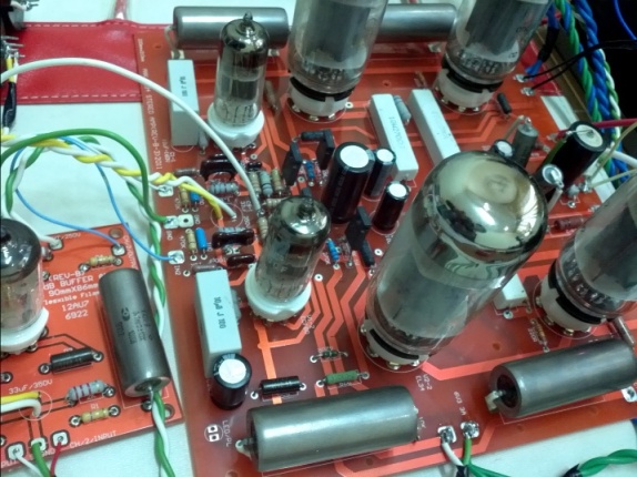

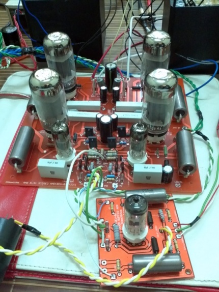

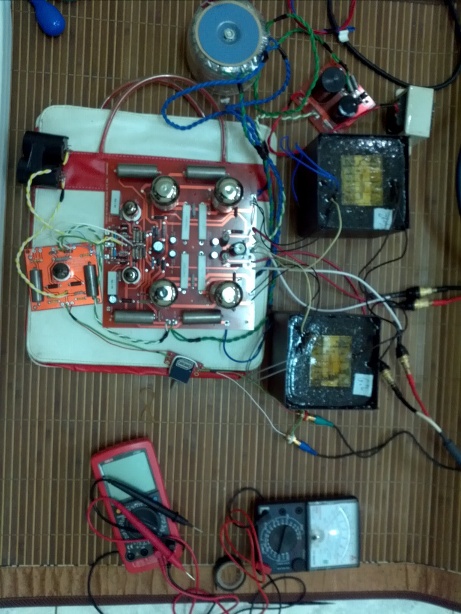

    Em hoàn thành vào mùng 3 ah, mấy hôm rồi chi chơi ác quá bây giờ mới post khoe các bác được. Nghe hay lắm các bác ah (nâng cấp tụ, trở , bóng CS nữa thì lên đỉnh luôn :))
    Tuy nhiên của em hơi ù ah, đứng cách 1 m thì bắt đầu nghe thấy ù, càng vặn volume thì càng ù ác. (ko biết có phải choke ko nữa)
    ít ảnh các bác xem tạm:
  13. ttanh
    ttanh Advanced Member
    10/12/05
    3.460
    42
    hanoi
    Bác đọc kỹ file hướng dẫn rồi đấu mass cho đúng, sai là ù đấy
  14. tube audio
    tube audio Advanced Member
    13/2/13
    138
    Hải Phòng T.Phố Cảng Thân Yêu
    Cho gọn gàng vào có khi hết Ù. Tín hiệu đi như thế Ù khó tránh. Mass vỏ Volume hình như chưa có> bị tếng È nho nhỏ :lol:

  16. dhaivn
    dhaivn Advanced Member
    26/2/10
    128
    43
    Tết lu bù quá nên em vẫn chưa xúc tiến thêm được gì.
    @ttanh:cám ơn bác, em sẽ đọc kỹ lại manual
    @tube audio: em đi mass cho volume rồi mà, cái dây trắng trắng ở volume ah
    @bác loa đài: biến áp em đặt quấn đấy ah.
