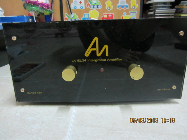

    Xin post một Chassis hoàn chỉnh cho các bác xem, 07 bộ còn lại sẽ cố gắng hoàn tất trong vài ngày tới. Em sẽ tranh thủ sớm cho các bác đã đăng ký .

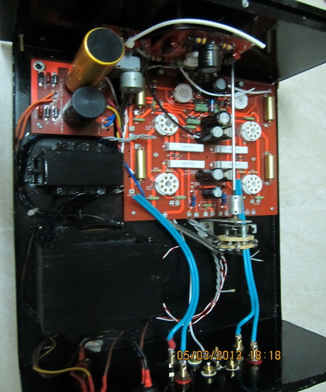

    NHỜ CÁC BÁC CHỈ EM CÁCH ĐẤU DÂY VỚI OPT CỦA THIVAN VỚI Ạ. EM HÀN XONG HẾT RỒI ĐẾN PHẦN NÀY THÌ TỊT.

    - Thứ cấp thì có 2 đầu bác đấu ra cọc loa thì dễ rồi nhé.
    - Sơ cấp OPT của bác thi văn có đường UL, cái này mạch L4 không cần bác ợ. Bác đấu 2 đầu dây ngoài cùng, mỗi đầu dây vào anot của 1 bóng el34 (chính là đường A1, A2 trên PCB), đường ở giữa đấu với B+ (Từ cái board nguồn đó). 2 đầu dây từ OPT vào A1, A2 trên board của em màu đen nhưng tốt nhứt bác xem màu dây theo cái sơ đồ bác thivan dán ở chỗ đấu dây của OPT đó ạ, . Chúc bác sớm có amply nghe nhé :D

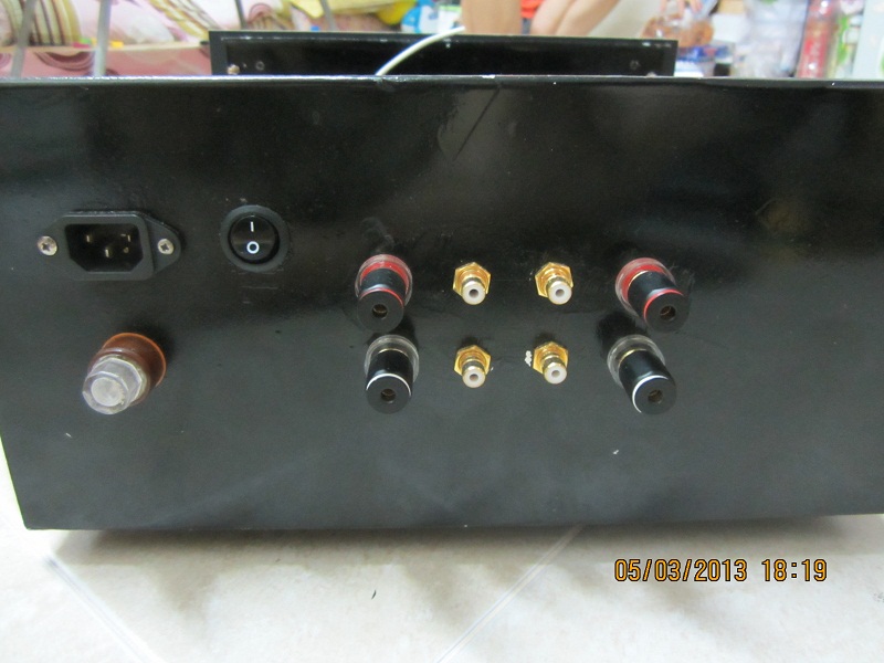

    Mặ trước bằng mica rất đẹp ạ. Mặt sau em thấy hình như hơi bóng quá. Nếu bác sơn đen mờ hoặc đen sần cho toán bộ phần nắp và lưng thì đẹp hơn ạ.
  17. phuhaiphong
    phuhaiphong Advanced Member
    14/12/09
    246
    Vâng bác chỉ nốt cho em một tý nữa ạ:
    Dây từ OPT ra loa thì dây nào đấu vào cọc đỏ, dây nào đấu vào cọc đen? ông ThiVan gửi cho em thấy có dán một mẩu băng dính đánh dấu vào một sợi nhưng không ghi gì cả
    Chỗ ghi 0-8R trên boad đấu đi đâu ạ?

    - Thực ra em nghĩ cuộn thứ cấp từ OPT ra loa chỉ có 2 đầu dây thì đầu nào đấu vào cọc đỏ hoặc cọc đen đều được (Xin ý kiến các cao thủ ợ :D ). Nhưng để cho lành thì theo em nên như sau:
    - Cuộn thứ cấp có 1 dây đen và 1 dây nâu, dây đen đấu vào cọc loa đen, dây nâu đấu vào cọc loa đỏ.
    - Chỗ ghi 0-8R trên board chính là đường Feed back bác ợ. Bác nối dây từ cọc loa đen vào chỗ ghi 0, nối dây từ cọc loa đỏ vào chỗ 8R. :D

    Mặ trước bằng mica rất đẹp ạ. Mặt sau em thấy hình như hơi bóng quá. Nếu bác sơn đen mờ hoặc đen sần cho toán bộ phần nắp và lưng thì đẹp hơn ạ.[/quote]
    Đây là chassis của bác Baothien tự làm, em chỉ cung cấp cho bác ấy mặt Mica thôi. 8 bộ của em sẽ không sơn trước, để các bác tự sơn lấy theo sở thích của mình. :)
