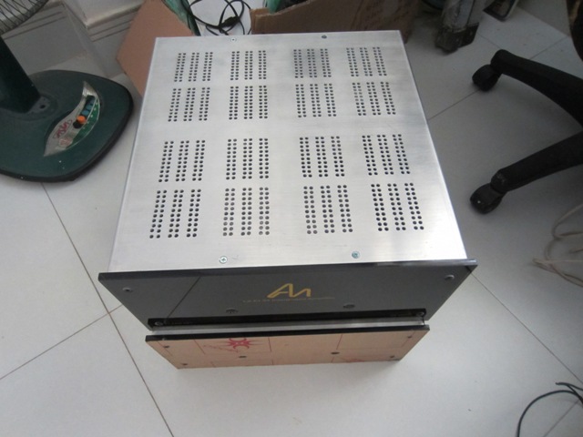

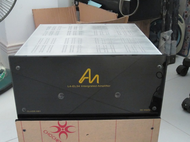

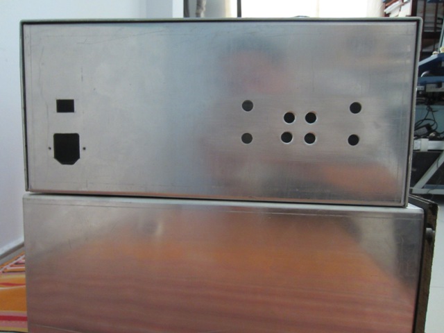

  22. thanh lam luan
    thanh lam luan Advanced Member
    21/8/11
    1.240
    24
    Chassic đã xong. tối nay em báo cụ thể cho các bác đã đăng ký nhé: thiết kế theo đúng kích thước hãng, nhôm dày 2.5ly, mặt mica dày 8ly khắc chữ nổi bên trong không sợ rày xước và bay màu.
  23. Nguyễn Hải Nam
    Nguyễn Hải Nam Advanced Member
    12/12/11
    983
    86
    Quảng Ninh
    Nhìn phê quá, báo luôn đi bác Luân ơi! em đang chờ từng ngày.... :D
  24. chicongbui
    chicongbui Advanced Member
    6/8/12
    182
    sát si fê quá, bác cho cái giá đi, ae đu theo với
