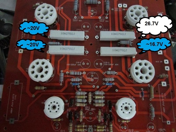

    Của em hót rồi nhưng có chút chưa ổn. Áp đo ở chân trở sứ của 2 Đèn CS của bên phải ko cân nhau. Bây giờ em phải làm sao các bác ơi ???? B+ em đo được 330V có yếu quá ko nhỉ, chỗ HT ra bufer chỉ 167V.

    HBG198 = beer + ghẹ
    Bác đổi bóng 2 kênh cho nhau xem. xong đổi opt và kiểm tra giá trị trở thoát :D
