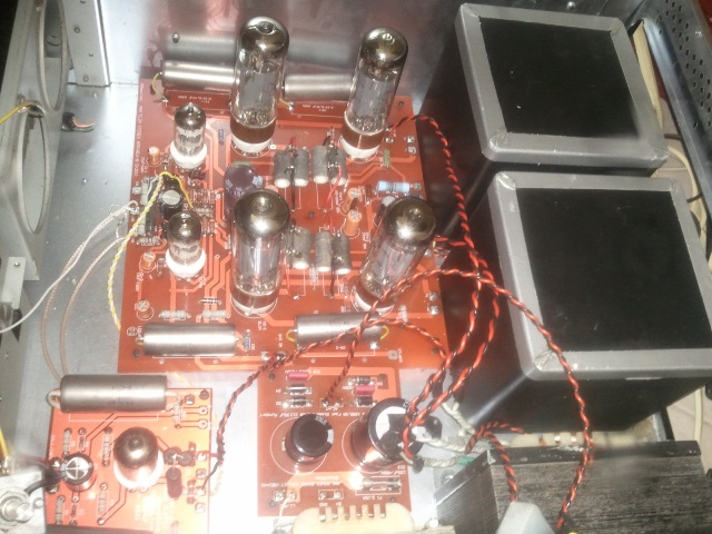

    Hôm nay em đi lại dây, đóng thùng rồi. Kêu rồi, không ù như hôm trước nữa, tuy nhiên sau con trở r26=22k vẫn sụt áp còn 167V :(
    Bác nào biết cách trị chỉ em với :p

    - O' ri ca có thuốc đặc trị đây bác ơi. Trong schematic có ghi: "Add R26/22k & C9/33uf 350V for more stable in working" Tạm dịch: "Để amply hoạt động ổn định hơn, Hãy thêm trở R26/22k và Tụ C9/33uf 350v" ==> nếu cần cao áp cao hơn và không cần ổn định lắm bác thử lấy cao áp cho bo Buffer ở điểm trước trở R26 xem sao :mrgreen:
    PS: Nếu thấy ổn bác thông báo lên đây để em ....theo nhé. Thanks bác nhìu hì hì :D
  12. phuhaiphong
    phuhaiphong Advanced Member
    14/12/09
    246
    Em cứ nghi nghi làm sao ấy :mrgreen: nếu em có nghề, em luận được datasheet của mấy con bóng rề này thì em sẽ chỉ cho bác bằng nào thì đủ. bộ của bác có bị ù ko? của em êm ru nhưng chất chưa ưng lắm, báp nóng nữa

    Chuột của em đã vào chuồng, chuồng hơi xấu tẹo, em khoe tý nhé

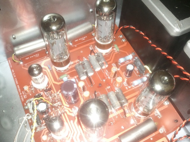

    Em xin góp ý với bác một chút, tụ nối tầng nga ngố loại này em đã kiểm nghiệm cho bo test L34 của bác hpham trong này rồi, ở tầng buffer dùng tụ này tiếng rất mờ, không thánh thoát được, em thay bằng SCR 0.22(0.47) , một sự khác biệt khá rõ. Tiếng ra các dãy rất đều , sáng sủa hơn, mong bác kiểm chứng thử nhé.

    - Chim đã vào chuồng rùi, đề nghị bác bóc ngay cái lớp băng dính trên OPT đi nhé, nhìn cho nó Pro (Cái này bác Thi văn dán để khỏi xước cạnh đây mừ) :D

    Em đang đặt hàng mấy cặp tụ ngon ở bển rồi, hàng về em sẽ thay thử xem sao.
    Tụ SCR có mắc lắm không bác?
    Cái băng dính đấy để chống nhiễu đấy bác. :lol: đừng bóc

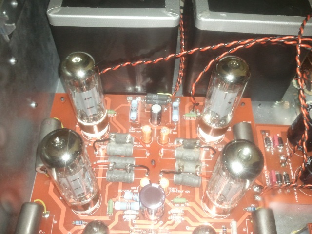

    - Báo cáo các bác. L4 của em đã hót, theo cảm nhận của em là tạm ổn (em xài linh kiện bèo thui). Nếu được đầu tư nghiêm túc thì chất tiếng em này sẽ rất khá đây. Cho phép em được gửi lời cảm ơn đến Mod ttanh-đã khơi nguồn dự án này, và tặng em bộ tube :mrgreen: ; cám ơn bác Tuaudio và nhóm DIY Thành Nam đã giúp đỡ, động viên em trong quá trình thực hiện dự án; Cám ơn bác Thanhlamluan, sieuthiav, Dungaudio, Dannangtube...đã cung cấp đầy đủ, kịp thời board và linh kiện; Cám ơn các vnav member đã trao đổi động viên em thực hiện dự án này :D.
