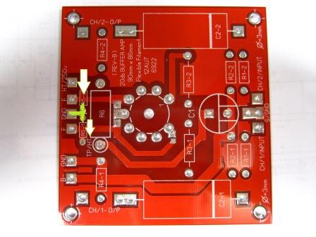

    Là chổ con trở nào thế cụ ???
  2. Suotngayloavoidai
    Suotngayloavoidai Advanced Member
    31/3/07
    1.336
    109
    Where the Worst becomes Worse!!!
    - Chắc cụ Hpham nói 2 con trở nối dây đốt tim bóng 12Au7 của board buffer xuống mát phải không ợ! :D
  3. huyhoanghp96
    huyhoanghp96 Advanced Member
    7/7/11
    3.818
    HBG198 = beer + ghẹ
    Nếu đúng là con này thì tác dụng của nó là khử ù (nối vào chân đốt tim) :D

    Nếu đúng là con này thì tác dụng của nó là khử ù (nối vào chân đốt tim) :D[/quote]
    Nó đó các bác, đúng là nó sẽ phát huy công dụng ở một môi trường nào đó. Có thể của các bác ko xì xì thì nó là vô nghĩa nhưng ở đk thực tế nhà em thì nó vô cùng ý nghĩa. Ke ke

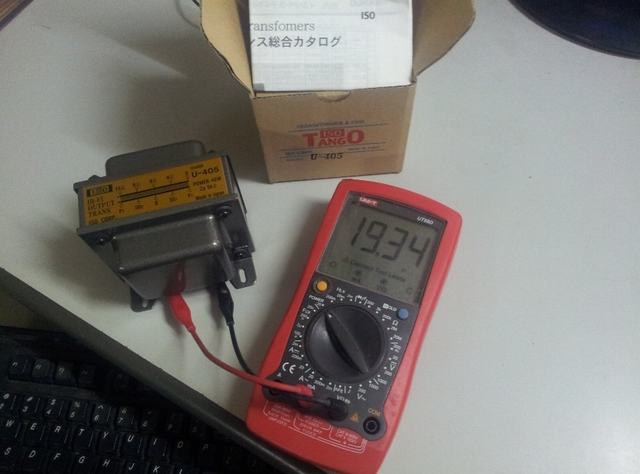

    28H đã là lý tưởng rùi cụ đo C lại được 42 là quá lý tưởng em đo con tango U405 được có 20H không biết giải trầm thế nào khoảng 1 tuần nữa thì kêu

    Sáng sớm em lôi mấy chú OPT đang có ra đo, thấy số đo chênh lệch kinh người:
    - Sansui FX 30-3: 30W, 3 k, đo được 11 H,
    - 1 cặp nhờ cao thủ Sài Thành DIY: 60W, 5 k, 58 H,
    - Tango 100-5: 100W, 5k, 65 H.
    Hy vọng rằng 40-45 H là tạm chấp nhận.
