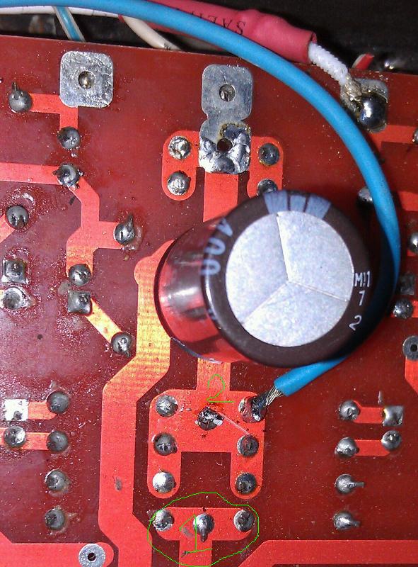

  7. Nguyễn Hải Nam
    Nguyễn Hải Nam Advanced Member
    12/12/11
    983
    86
    Quảng Ninh
    em hàn thế này đúng chưa ạ?.....
  8. trinh_anhtu
    trinh_anhtu Advanced Member
    6/7/10
    5.678
    731
    Tel Zalo 0913045685
    Cắm bóng vào là nó tụt cụ ơi, cắm từng bóng một thôi.
  9. huyhoanghp96
    huyhoanghp96 Advanced Member
    7/7/11
    3.818
    HBG198 = beer + ghẹ
    Không có đèn thì không có tải => bác đo mọi điểm bằng áp nguồn, bác cắm vào là ok :D
    Bác cứ yên tâm cắm hết bóng vô, áp tụt ngay, lúc đó chỉ sợ bác chê thấp :D
