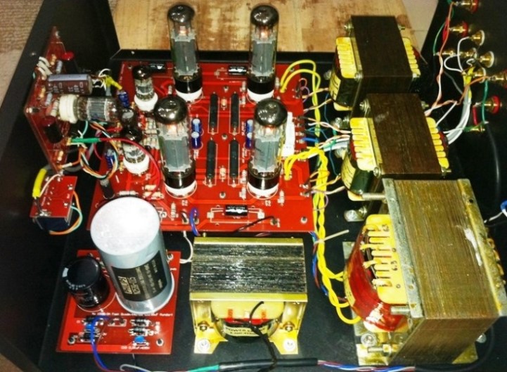

    Bác Quang đo dùm áp các vị trí sau dùm
    (Em dùng cao áp 285VAC), đo khi cắm bóng đầy đủ:
    -áp HT tổng 350V (hơi non mất 15V)
    -áp trên trở 2k bo buffer ~3.4V
    Có AE nào gắn thêm tụ thoát cathod song song với trở này chưa? Có hay hơn không?
    -áp sau trở 8k2 vào bo buffer, E định thay trở 8k2 thành 6k8 tăng áp cho buffer lên tí.
    -điểm điện áp trên schema của main-board ghi 75-95V, em đo chỉ khoảng 69-71VDC thôi.
    Đươc cái gắn vào hộp chassis mới nó im phăng phắc, ghé sát tai vào loa độ nhạy 95db mới nghe xì nhẹ.

    hàng của em đang chu du ở nhà ông anh xa lắm rồi, 350v không thiếu đâu bác ơi :D

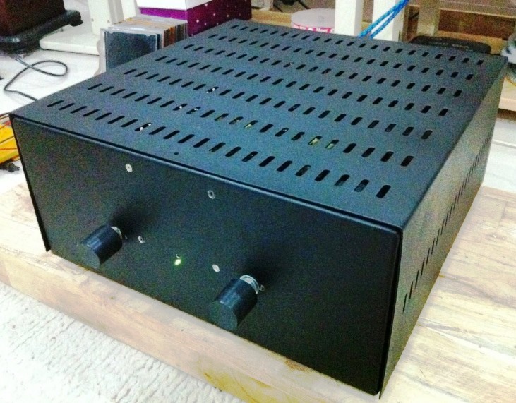

    Loáng thoáng em thấy ở phía dưới Chassis không có lỗ thoáng đóng nắp vào chạy có bị nóng khôn bác chủ
  6. Simple
    Simple Advanced Member
    2/5/11
    1.163
    59
    EL34i toả nhiệt rất nóng.
    Mình chạy liên tục 3h rất nóng, nhưng chưa sao cả, do bên hông cũng có rãnh thông khí, rãnh thoát khí trên nóc cũng khá nhiều

    Em nó hát hò thế nào rồi bác HungDoanh ơi? của em đã xong hết rồi chỉ đợi có xiền mua bóng nữa thôi ạ :) sáng nay em vừa cuấn nốt cục nguồn cao áp của em 290 VAC,đốt tim đèn El34 6,7VAC có CT, đốt tim bóng lái 6,7V có CT vậy có ổn ko các bác?

    Hi bác,
    Audionote cho âm bass mạnh bạo lắm bác àh.
    Quả thật khi ráp vào không nghe bị ù xì gì cả, mình rất bất ngờ.
    Nghe rất hay bác ơi, làm theo KIT của hãng là quá yên tâm!
    Nguồn của bác vậy là ổn rồi, mình đang dùng 285VAC, khi có tải thấy hơi thấp so với Manual khoảng 15VDC, nếu lấy 300VAC mới đúng trong Manual yêu cầu đó.
    Cuộn đốt tim cho EL34 không cần dùng đến CT.

    Em thấy bác bảo của bác thiếu 15vdc nên em quấn 290VAC nhân 1.4 =406 VDC sụt áp 30 vol là đẹp nếu như 300VAC qua nắn ra 420 VDC có cao quá ko ạ?

    Đúng rồi, mình quấn 285VAC, nắn cầu x1.41=402VDC.
    Cắm hết bóng, sụt áp còn 350VDC đó.
    Cuối cuốn Manual ghi cao áp là 300VAC, khi có bóng họ bảo còn khoảng 365VDC đấy.
    Schema họ ghi một đường, cuối Manual thì ghi như vậy!
    Nếu bác quấn nguồn lõi to, dây lớn chắc ít sụt áp hơn.

    Fe của em Fe dị,lưỡi 32 nhưng lại to như 36 :mrgreen: ,sơ em quấn dây 0,8,thứ 0,5,đốt tim El34 dây 1,4,đốt tim bóng lái dây 0.7 ạ.

    Các bác cho em hỏi của em chưa cắm bóng đo trước R 22k 396vdc sau R 22k đo 395vdc là sao nhỉ?

    Phải gắn bóng rồi đo nhé bác, biết sụt áp bao nhiêu chứ . :)

    Thanks bác Luan, con R22k đấy trên PCB ghi có 1W em lắp con 2W mà vẫn khá nóng bác ạ.

    - Con trở đó khá nóng nha bác, trước em dùng 1 con trở nhỏ xíu, theo dõi thấy nó nóng quá và chuyển màu. Em đã phải đổi qua con có công suất cao hơn và R nhỏ hơn vì đo áp sau con 22k thấy thấp quá.

    Em sờ tay thì khoảng 50 độ bác ah.

    Sáng nay em lại xông điện kiểm tra thì thấy con R 330k cũng khá nóng còn lại rất mát ạ.

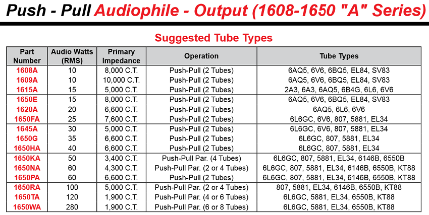

    Em chuẩn bị đu theo dự án này, việc chọn OPT khó quá. Em đang tham khảo OPT của hãng Hammond, nhưng thông số kỹ thuật dùng cho dự án này em không rõ là như thế nào, khi thì 3,5k, khi thì 6,6k.
    Mong các bác hướng dẫn thêm giúp em ạ.
    Cảm ơn các bác nhiều ạ.
  21. huyhoanghp96
    huyhoanghp96 Advanced Member
    7/7/11
    3.818
    HBG198 = beer + ghẹ
    Cụ chọn cái 1650G là ok :D

    Con trở này em dùng PRP 1W "bình thường như cân đường hộp sữa" :lol:
    Sau đó, em lấy áp cho bo Buffer trước con trở này nên không cần quan tâm tới em nó nữa.
